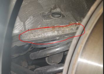

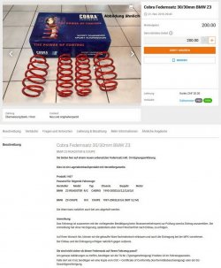

Ich hatte auf ricardo rote COBRA 30/30mm Tieferlegungsfedern für mein BMW Z3 Coupé gefunden, mit CH-Eignungserklärung für nur 200 Stutz!

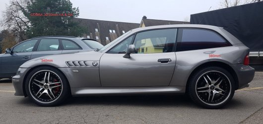

Standardmässig ist der Abstand Radmitte-Kotflügen 385mm richtig!? Jetzt hatte ich die Dinger verbauen lassen und hab nicht schlecht gestaunt.

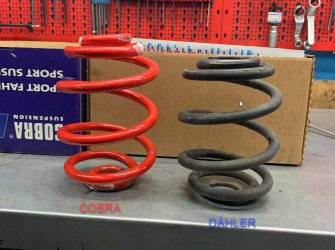

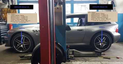

Vorn waren es nur noch 340mm und hinten 380mm? Zum Vergleich Dähler 30/30 Tieferlegungsfedern erzielen auf der VA 355mm und HA 360mm.
Bitte keine Hinweise wie: "Volltanken und neumessen", "andere Stossdämpfer montieren" oder "angeschweisste Auflagescheiben hinten abflexen".
Alles schon gehört, macht aber kein Sinn in meinen Augen. Es gab eine Eignungserklärung dazu wo nur nach Typengenehmigung und Fahrgestell-Nr. gefragt wurde.
Hat jemand noch eine andere Idee? Warum sind die HA Cobra-Federn 20mm höher? Ist es wirklich egal ob Roadster oder Coupé bezüglich der Federn?
Welche Federn habt ihr verbaut mit welchem Ergebnis? Wär mal cool zu wissen, was andere für ein Fahrwerk fahren, bin relativ neu in der Z3-Szene.

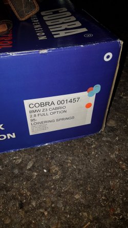

Hallo, die Produktnummer ist 00.1457 VA/HA und laut Hersteller Cobra in Holland für BMW Z3 Roadster/Coupé geeignet.

Das qp stet hinten sehr hoch im vergleich zu vorne , hat aber den vorteil das er ha nicht soviel neg sturz hat ....

Hoi, danke für deinen Input. Ja das hatte mich auch gewundert, Cobra & Delta haben mir per Mail bestätigt, dass Cabrio/Roadster & Coupé die gleichen Federn verwenden dürfen, aber auf der Verpackung der Cobra Federn steht auch nur Cabrio 2.8 Full Option siehe Anhang!!
Ich hab das ganze nur angeleiert, weil ich rote Tieferlegungsfedern haben wollte, passend zu den roten Bremssättel an meinem Z3.

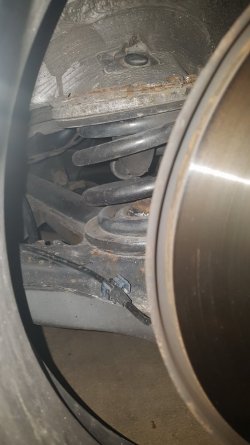

Cobra in Holland hat noch behauptet, dass meine Hinterachse anderes wäre, ich habe zusätzlich am Hinterachsträger angeschweisste "Unterlegscheiben" bzw. Auflageflächen für die Federn. Die müsste ich entfernen! Die Hinterachse von Cobra hat diese nicht, da sollen die Federn direkt auf dem Träger liegen, nur unterstützt von einem Gummi-Spacer oben und unten, siehe Anhang.
Cobra behauptet es gäbe unterschiedliche Ausführung für die europäischen Länder!? Ja dann muss ich aber auch diese unterschiedliche Ausführungen bei der CH-Eignungserklärung berücksichtigen und kann diese nicht für alle Z3Qs freigeben!? Wie sieht den eure Hinterachse aus?

Das ist nicht original was du da hast. Da sind wohl die originalen Bleche durchgerostet oder durch einen Unfall zerstört worden und dann durch dickere ersetzt worden.
Da hat Cobra recht.

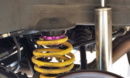

Wenn rechts Coba ist, ist es sowieso ein anderes Fahrwerk da dort versteller von einem Geweinde fahrwerk auf dem Foto sind , somit nicht vergleichbar , aber wie Marc schon schrieb , auf dem Linken Foto ist am oberen Träger ser viel material zwischen der Feder und karosse , ggf musst du dir dünnere Federunterlagen organisieren ..........

Deine Federaufnahme ist nicht original.
Diese Platte ist dicker und sieht so original nicht aus. Wenn da der Winkel auch nicht stimmt dann kann das auch noch für weitere Höhenunterschiede sorgen.

Marc, ich reden hier von gemessenen Tieferlegungswerten: Dähler 25/25mm und Cobra 40/5mm, das ist für mich Tag & Nacht im Vergleich zu den Herstellerangaben von 30/30mm.

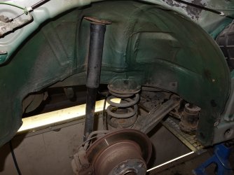

Meine Federaufnahmen sind vom Coupe. Ob es Unterschiede gibt kannst du ganz einfach prüfen auf BMWfans.info
Da wirst du feststellen das alle Hinterachsen selbst identisch sind und gleich aussehen. Egal ob Coupe oder Roadster ob 2.2 oder 3.0. Ausser natürlich vom Z3M.
Ob die Federn unterschiedlich sind, das kann ich hier auf die Schnelle nicht sehen. Du hast da irgendein Gemurkse was nicht original ist. Das hat nichts mit "unterschiedlicher Ausführung" zu tun.
Aber unterm Strich: Was möchtest du nun erreichen? Das der Hersteller die Federn zurück nimmt? Das du irgendwas umdrehst und es dann tiefer ist? Vielleicht hat der Hersteller Cobra bei der Fertigung nicht richtig aufgepasst und in China wurden die hinteren Federn mit dem falschen Werkzeug hergestellt ... oder sonst irgendwas.

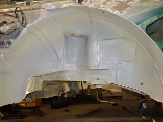

Hallo Chris,

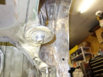

im anderen Forum habe ich ein Thema zur Teilrestauration meines Z3 Roadster 3.0, wo ich unter anderem auch dieses Foto hier nach dem Entrosten gepostet hatte.
file.php
Diese dicke Platte, die bei dir an der oberen Federaufnahme (zwischen originaler Federaufnahme und Gummiteller) ist, habe ich so auch noch nie gesehen.
Was ich da aber sehe, ist Rost.
Daher würde ich das Auto aufbocken, die Hinterräder abbauen, möglichst auch die Federn rausnehmen, den Unterbodenschutz entfernen (so wie auf meinem Foto) und dann erst einmal prüfen, was das für eine Platte ist und warum sie dort angebracht wurde.
Noch lässt sich das vielleicht mit geringem Aufwand in den Originalzustand zurück bringen. Wenn der Rost da aber zu viel Zeit hat, wirst du irgendwann komplett neue Federaufnahmen einschweißen müssen.

Ich bin mir relativ sicher das alle Zubehör feder produzenten , keinen unterschied von Fl Cab zu Coupe machen .......
Nur BMW OE macht daraus ein echtes variations wunder !
Die Z3 Schmal ausführung haben aber in ihrer breite differiernde achsschenkel, bei den vielleicht aufgrund der hebel andere federn nötig sein könnten .
In der Regel sind H+R federn z. B hinten sehr tief beim Z3, so tief das mancher dann höhere feder unterlagen rein baut ......
Aber wie Marc schon schrieb , oben siehts nicht OE aus evtl hat da jemand eien art distanz selbst gebaut , ggf kann auch die Federunterlage, die Falsche sein, da gibts ja auch verschiedene .
so siehts bei mir mit GW FW aus !
