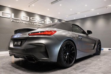

Aus einem anderen Forum "geliehen": H&R-Federn mit 12mm Spurplatten VA&HA. Der Inhaber scheint auch recht angetan von den Federn hinsichtlich Fahrkomfort.
Ich zitiere mal:
Absolutely love them!
It handles so much better and the ride is really nice and soft.
I was expecting them to be really stiff but they're great!
Highly recommended
@torlok : So könnte das in etwa bei Dir aussehen... ;) :D
Ich zitiere mal:
Highly recommended
Ja klar…..- optisch natürlich sehr reizvoll. 😉

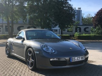

Ich hatte die H&R ja im Boxster (s. Bild unten…) und war auch immer sehr zufrieden damit.
Der Z4 wird die Federn aber vorerst (noch) nicht bekommen….
Falls doch irgendwann, würde ich aber das Eibach Prokit verbauen bzw. die Schmickler-Federn (ebenfalls Eibach),
weil diese nicht ganz so tief kommen wie die von H&R.
