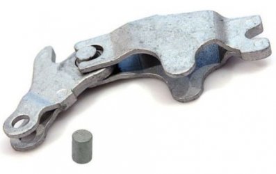

Das wären dann eventuell die Spreizschlösser der Feststellbremse (HA hinter den Bremsscheiben). Habe ich gerade hinter mir, hat mich wahnsinnig gemacht. Bei mir war es ein beidseitiges Scheppern von der HA, z.B. bei langsamer Fahrt auf Straßenstein.
Eigentlich braucht man keine neuen Spreizschlösser. Ich habe die Teile ausgebaut, gereinigt, bisschen mit der Zange zusammengedrückt, so dass nichts mehr klappern kann (muss aber natürlich trotzdem beweglich bleiben) und wieder rein damit. Es bietet sich bei der Gelegenheit an, gleich die Beläge der Feststellbremse zu erneuern. Danach müsste auch neu justiert werden.
Das wäre die Position 4 hier.
Und so sieht ein Spreizschloss aus:
Das Teil findest Du in den hinteren 'Bremstrommeln' (hinter den Bremsscheiben) auf der unteren Seite. Daran ist das Bremsseil zum Handbremshebel befestigt. Wenn man das Seil zieht, drückt das Ding die Beläge auseinander, die dann an die Trommelwand drücken.
Hier bei Jokin sieht man auf einem Bild einen Teil vom Innenleben.
Ach ja, so habe ich das Teil bearbeitet:
Auf dem Bild sieht man, dass ein Spreizschloss eigentlich aus zwei beweglichen Elementen besteht und genau an der Verbindungsstelle scheppert es. Ich habe die beiden Teile getrennt und die rechte Aufnahme genau so weit zusammengedrückt, dass noch genug Beweglichkeit vorliegt, aber eben kein zu großes Spiel. Dann zur Sicherheit noch etwas Bremsenpaste dazwischen... Das linke Teil wird im zusammengebauten Zustand in das rechte Teil gedreht. Es muss also so weit auseinandergebogen werden, dass der Bolzen sicher sitzt, es aber nicht zu viel Spiel zwischen den Teilen gibt. Das sieht man schon, wenn man sich die Sache live anschaut. Seitdem erkennen die Nachbarn mein Auto jedenfalls nicht mehr am Klappern;-)
