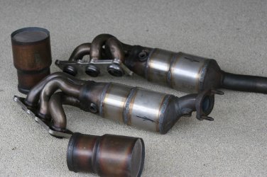

sehr interessant was man von Dir erfährt :t
das mit dem krümmer wundert mich jetzt etwas. ist es wirklich so?
Hier ist mal ein Foto von der Aktion. Die neuen Kats sind eingeschweißt, die originalen stehen daneben.
Man kann recht gut sehen, wie filigran der Krümmer gearbeitet ist, ist ja praktisch eine Einheit mit Kat.
Da läßt sich nur was machen, indem man die Kats an der Stelle rausnimmt.
Dann muß aber die Auslaßseite komplett neu berechnet werden und durch entsprechende Änderungen an der Einlaßseite ausbalanciert werden.
