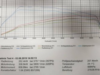

Sieht ja sehr positiv aus.
Leider sind die Daten der Y-Achse nicht zu sehen. somit ist kein tatsächlicher Zahlenvergleich mit der Serienleistung und dem Drehmoment möglich.
Und hier Infos von MHD:
MHD B58TU development on a EU Spec Z4 M40i
This car has the new B58TÜ1ML engine with 335hp/340ps and since it’s a EU spec car it is also equipped with a gasoline particulate filter. The same engine is also used in the new Toyota Supra MKV A90 - this means that we will also support the Supra soon and already teamed up with some big names in industry to archive some really impressive results on this platform!
Baseline numbers where around 350PS and 540NM. Our ST1 98RON pre release map did around 420PS and 610NM, keep in mind that this map is a OTS map and also safe for the gasoline particulate filter, even for high speed runs on the German Autobahn. Our ST2 for cars without GPF and with high flow downpipes will archive some very nice numbers.
The B58TÜOL engine with 382HP/387PS will be our next project. This engine is used in the M340i and US Z4 M40i at the Moment.

Klasse, sehr schönes und homogenes Ergebnis! So sieht ne Abstimmung aus, bei Motoren die noch deutlich Luft nach oben haben. Ausreizen macht halt selten Sinn, daher: KLASSE! :-)
Wie fährt er sich denn? Wie kommt der Automat klar? Und die Sperre? Ich hatte mal bei XHP angefragt, für unsere erst ab nächstem Jahr Support, dann aber wieder in guter Zusammenarbeit mit MHD.
Würdest Du vielleicht mal einen Log zur Verfügung stellen? Vielleicht in Datazap.me?

Nicht meiner.
Aber einiges kann ich beantworten. (da 340i)
Das Automatikgetriebe möchte keine Drehmomente über 550 NM, da kommt dann die Fehlermeldung die man schon vom E89 mit DKG kennt.
Problem hat Fabi aber gelöst.
Schaltet nicht mehr so nervös hin und her.
Den Getriebe flasher kannst du dir sparen, ist im MHD dabei.
Kühlung kann man mit Schieberegler einstellen, ist dann wie bei M3/4 auf volle Leistung.
Wer ist Fabi?
Was heißt Problem gelöst mit dem Drehmoment von 610 NM wenn das Getriebe nicht mehr als 550 mag?
