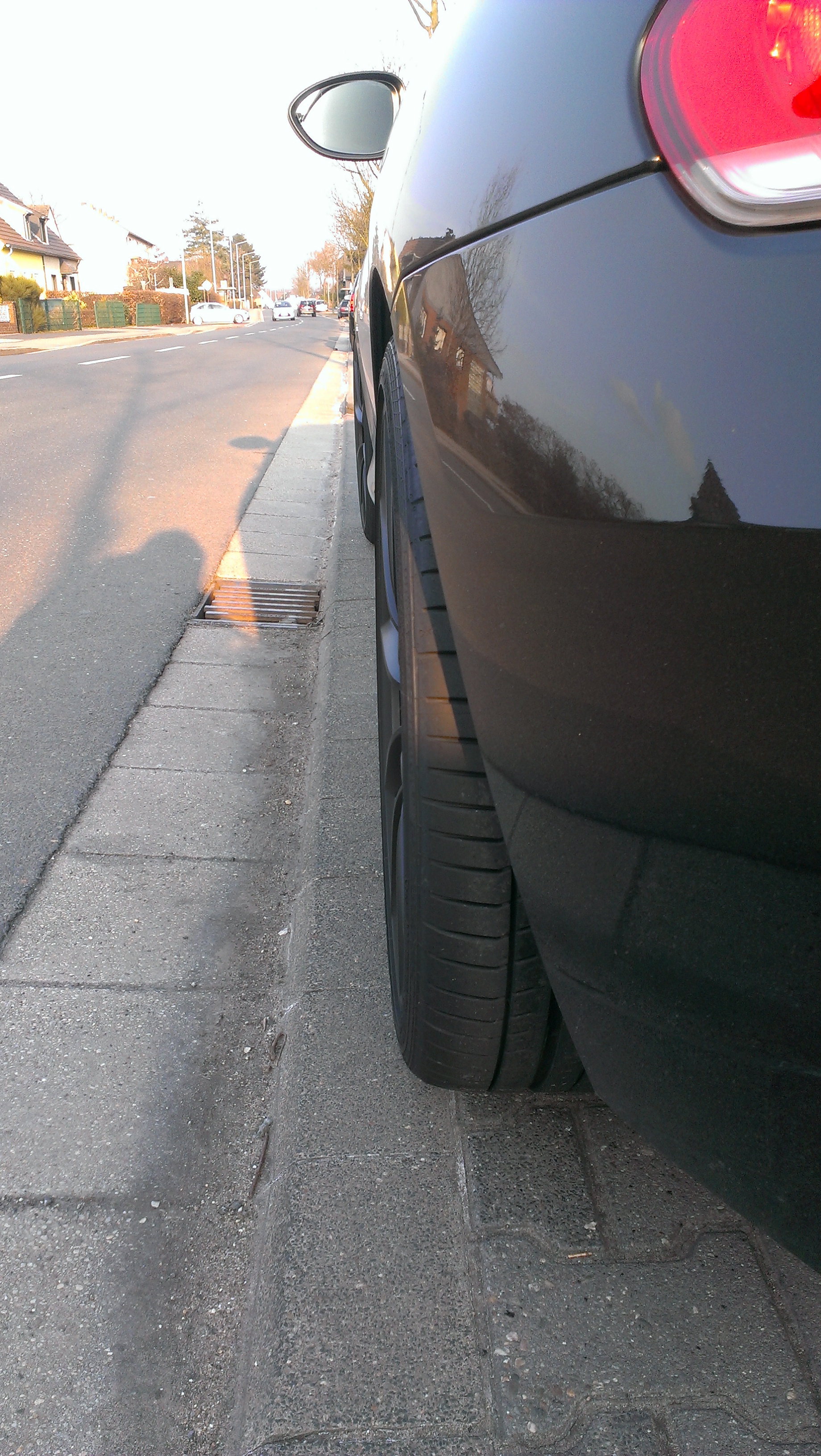

Hab gerade nach längerer Suche M12x1,5 35mm Kegelbund in Schwarz bei Spurverbreiterung24.com online bestellt.
muss mal nun beobachten ob das ohne Bearbeitung funktioniert oder doch noch Hand angelegt werden muss.Hier mal zwei Bilder

musst jetzt überlegen was du machen willst.....
da lag nix an
(Hatte auch nicht´s bearbeitet)
