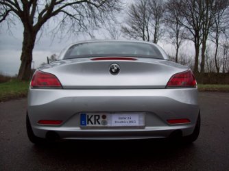

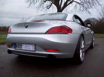

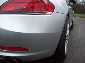

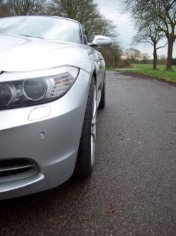

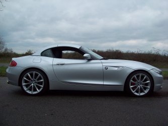

Hi, habe mir an der Vorderachse 30 mm ( 15/15 ) und an der Hinterachse 40 mm ( 20/20 ) montieren lassen.
Tüvabnahme / Bescheinigung, keine Eintragung im KFZ Schein nötig.
35i , adap.Fahrwerk, 19", Mischbereifung 225 / 255.
Liebe Grüße Peter

Sieht gut aus. Und das ohne Karosseriearbeiten???
Deine Felgen sind doch die V-Speiche 296 8Jx19 ET29 und 9Jx19 ET40?
Stimmen die Distanzscheibenmaße? Hört sich ein bisschen viel an. Die meisten schreiben hier, das 20mm (10/10) auf VA und HA ohne Karosseriearbeiten passen.
