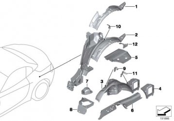

image.jpeg Kann es sein, dass es das Teil hier ist: 41217225061 ? (Nr. 1) da. 75,-
Gruss
Ralle
Die Radhausschale hinten ist hier die Nummer 6 und kostet laut Teileliste 54 Euro

Danke Peppo, hatte nach dem falschen Begriff gesucht!
Die Dinger nennen sich "Abdeckung Radhaus hinten":
links 51777191031
rechts 51777191032
Bester Preis im Netz z.Zt. 66,62 pro Stück
Ist mir dann doch etwas zu teuer ... da werde ich wohl doch besser "schnippeln" :D
