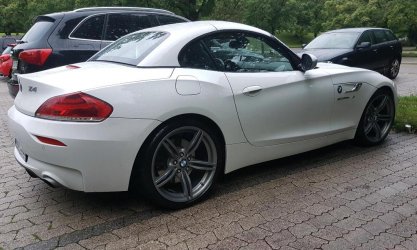

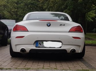

Nun habe ich mich auch getraut :-) mit dem Ergebnis bin ich sehr zufrieden :-)
35is
Adaptives Fahrwerk + H&R Stabi + Eibach Pro Kit
Vorder- und Hinterachse 24mm ( 12 pro Rad)
Felge 326M
VA: 8x19 - 225/35 PS4S
HA: 9x19 - 255/30 PS4S

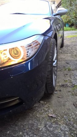

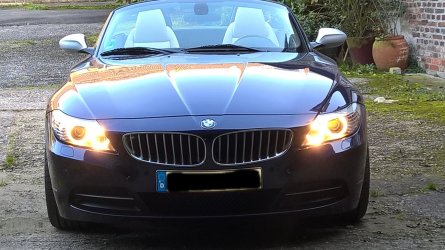

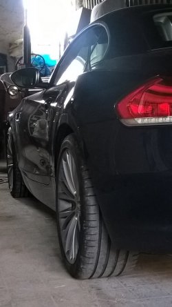

Bilder anbei - hinten sind es übrigens 12 mm pro Seite.
Bereifung ist 18 Zoll auf der 293er Felge mit Goodyear Eagle F1 Asymetric 2 Non Run Flat.
Zusatz, den As. 2 gibt es nicht mehr als Non Run Flat, nur noch den Nachfolger As.3, der zumindest vorne eine erheblich schmalere Felgeschutzwulst hat.
