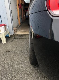

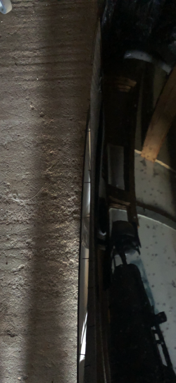

Michael, Du fährst doch Z4 Serienfelgen und Bereifung, da sollte 10mm rundherum passenMoin ,
Ja schwer zu sagen, aber das trifft es ganz gut,

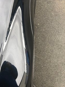

wenn ich vorne messe passen da keine
10 mm mehr rein , aber mal schauen

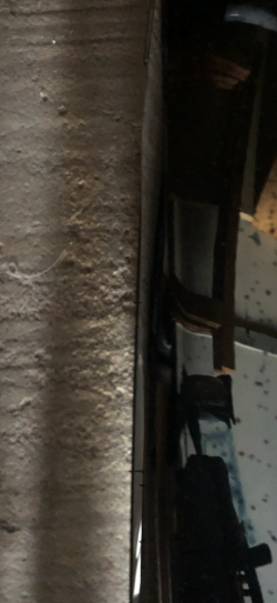

ich hatte erst gedacht .......was ist denn jetzt los , viel zu BreitDie Kombi 10mm rundum wird/wurde hier von mehreren gefahren. Im Serientrim sollte es da überhaupt kein Problem geben.
Mein 30i hat das M-Fahrwerk (mit 19" M326 Felgen) mit Eibachkit und Schmickler-Setup, das passt und fährt sich (für mich) schon ziemlich perfekt.
Hatte es zuerst auch mal mit 12mm hinten probiert, was aber bei extremer Fahrweise leicht geschliffen hat.![]()
