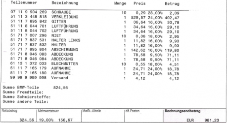

Summe ohne Montage und Lackieren: 981,23€
Die Teilepreise und Teilenummern entnehmt ihr dem Bild:

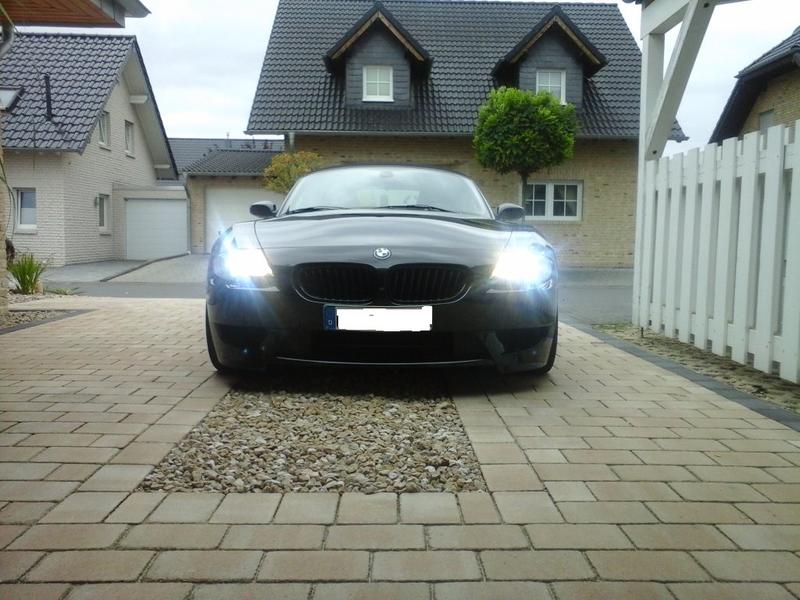

Und noch ein Bild zum Ergebnis (Die Rahmen der Nieren sind in Wagenfarbe lackiert. (So habe ich ihn gebraucht gekauft, wurde aber wegen Steinschlags nochmal nachlackiert. Weiß nicht ob das von Werk so ist. Der Wagen ist ein "BMW Individual", vielleicht konnte man das so konfigurieren, vielleicht ist es auch nachgerüstet.):

Die Prozente stehen doch alle hinter den Preisen, guck nochmal hin. Das sind die Nettopreise, dann der Prozentsatz Rabatt, dann der daraus resultierende Nettobetrag. Unten dann die Summe mit Mehrchen.
Jo 24% hatte nur mal schnell überflogen dabei vollkommen übersehen, ich hatte damals inkl. Lackierung und allen Teilen mit einer Gebrauchten Front 650,- gezahlt. Weil mein Händler kaum Rabatt gab.

ps: die Nieren gab es so nie , sondern aus dem Zubehör, aber schick, wie meiner!:)

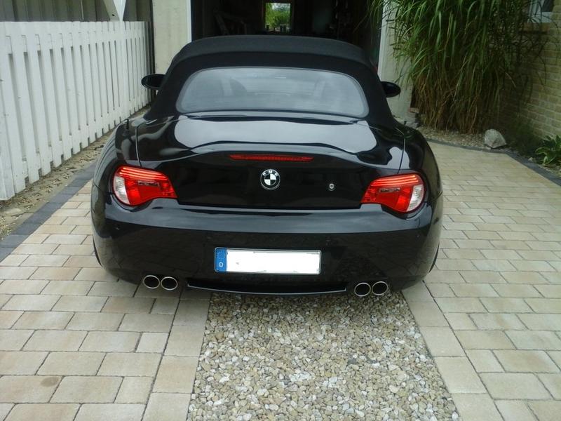

und das M-Heckle !:)
Sehr schön! Vielleicht bekommt meiner auch mal das M Heck. :D
