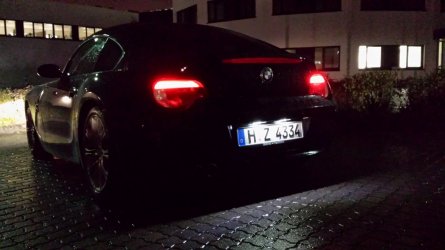

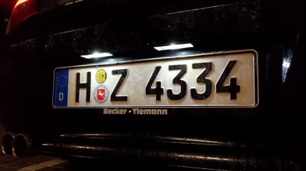

So habe heute auch die 22 Euro auf den Tisch gelegt aber ohne die anderen Stecker.
Ich habe einfach diese Schwarze Nase abgeschnitten mit einem Klingenmesser . Passt alles wunderbar . 20 Minuten und ohne Anleitung vor den Augen xD
Fotos mache ich später noch wenns dunkel ist
Anhang anzeigen 126418 Anhang anzeigen 126417
Von der Farbtemperatur find ich passt es ja wesentlich besser zum Zzzz als die glimmenden Kerzen die serienmäßig drin sind, wenn die nur nicht so arsch hell wären... (da kann ja jeder mein Kennzeichen lesen :D )

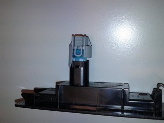

Hallo zusammen,
ich habe mir auch die LED Kennzeichenbeleuchtung mit den Steckern bestellt (wie in der Beschreibung angegeben), habe aber jetzt das Problem, dass der Stecker nicht in die Leuchte geht :unsure:. Was kann ich da machen?:O_oo:
Gruß Stefan
Du brauchst den Stecker nicht, einfach den schwarzen Stecker nehmen den du am Auto hast.
Den nach Anleitung ausbauen und einfach die Schwarze Nase am Stecker mit nem Klingenmesser abschneiden fertig.
Wenn du in das neue LED Lichtgehäuse und in das alte Gehäuse schaust wirst du es sehen was ich meine.
