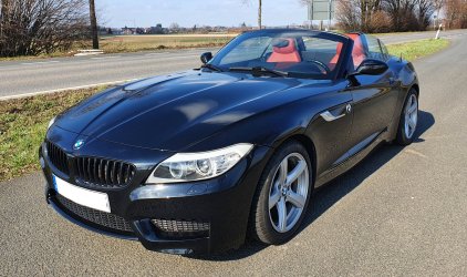

Hatte letztes Wocheende auch endlich umgebaut. Ging zu zweit problemlos. Bei den Waschdüsen hatten wir die Schläche abgezogen und darüber den geöffneten Wischwasserbehälter auslaufen lassen. Anschließend die Abdeckungen nach vorn gedrückt und ausgeklipst. Die Wischwasserabdeckung hab ich nicht extra neu lackieren lassen - da sieht man bei schwarz keinen Farbunterschied.
Gewechselt wurden die Gitter und Luftführungen komplett auf die M-Teile (also jeweils links/mitte/rechts). Bremsluftführung hab ich auch geöffnet, von den Staulippenteilen habe ich den Steg mit den Einrastungen stehen lassen, damit die beiden Löcher auch verschlossen sind und nur der Luftkanal geöffnet ist ;).
Die Bilder sind noch mit Winterbereifung und direkt nach der Montage entstanden (also nicht geputzt), aber die neue Stoßstange gefällt mir richtig gut.
Auf jeden Fall danke für eure Tipps und Teilelisten - vor allem die Öffnungsmöglichkeit der Bremsluftführung hätte ich ohne die Infos und Bilder von @Killernuss wahrscheinlich nicht bemerkt :thumbsup:.

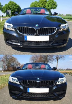

Anbei noch ein Vorher/Nachher Bild mit schwarz folierten Stegen an der Standard-Stoßstange.
Viele Grüße
Alex
