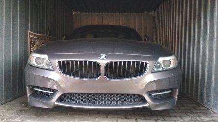

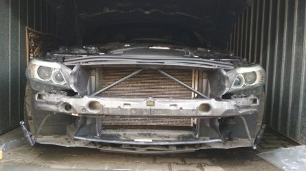

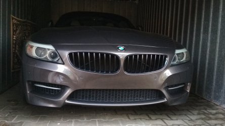

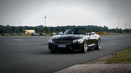

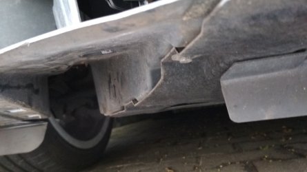

Ich habe es nicht machen lassen.
Fällt nicht auf.
Aber die Abdeckungen für Scheinwerferreinigung und Abschleppöse habe ich mitmachen lassen .
Muss morgen noch ein paar Spaltmasse anpassen und SRA Abdeckungen schließen noch nicht richtig

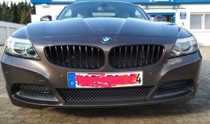

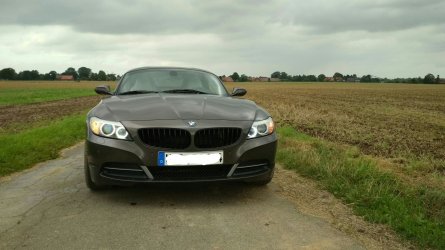

Achja alles ohne Wagenheber oder Räder ausschlagen montiert. So habe ich ihn gekauft und so sah er zuletzt noch aus
