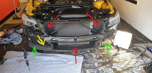

Sorry für die schlechten Pfeile.
Aber ich mache das nicht jeden Tag.
Egal.
Die roten Pfeile markieren die benötigten Luftführungen, die zum umrüsten zur M- Front ausgetauscht werden müssen.
Der gelbe Pfeil zeigt auf den Luftkanal, der nur auf der Beifahrerseite sitzt und erst ab 35i verbaut ist.
Dieser muss beim umrüsten ebenfalls ausgetauscht werden. ( Nur ab 35i )
Die grünen Pfeile markieren die Unterbodenabdeckung , die aus ZWEI !! Teilen besteht.
Ein Teil muss ausgeklipst werden, damit der Luftkanal zu den Bremsen freigelegt wird.
Wenn man dieses Teil entfernt, ist automatisch die Staulippe mit weg, weil es aus einem Teil besteht.
Deshalb müssen die separaten Staulippen geordert werden, die dann einfach wieder an der alten Stelle verschraubt werden.
Edit: Die mittlere rot markierte Abdeckung wird doch NICHT ausgetauscht!!!!
Habe gerade nochmal nachgesehen.
