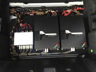

Schönes Projekt! Ich fahre auch vollaktiv, hab's aber machen lassen. Verwendet wurde 2 Stück Mosconi 120.4 Endstufen und zugehöriger DSP. Lautsprecher stammen von Exact. Das Bild zeigt den eingefügten Zwischenboden über der Batterie, d.h. mein Kofferraum ist jetzt fast eben und ich habe so nur minmalen Kofferraumverlust bei tollem Klang. Den Choral von Zimmer hatten wir auch zum Testen bzw. "1492" oder "Thunderstruck".
Preislich kommt das in etwa bei mir auch in die Ecke, war etwas teurer bei mir, aber mit Einbau.
