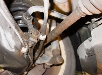

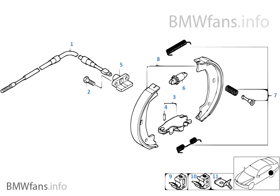

Über der Hinterachse direkt unter dem Fahrzeugboden gibt es eine U-förmige Schelle, in die der Schlauch eingeclipst ist, durch den der Handbremszug verläuft.
Dieses weiße Plastikteil ist gebrochen und die Gummi-Umhüllung des Schlauchs an der Bruchkante abgescheuert.
Ich kann dieses Teil aber nirgendwo im ETK finden, bzw. ich weiß nicht, wo ich suchen muss?
Hat vlt. jemand eine Teilenummer für mich?
Ich sage schon mal Danke vorab.
Ein Bild sagt mehr als tausend Worte.
Ich habe jetzt meine alten Fotos durchsucht. Meinst du diesen clip?
Das müsste Nr. 11 sein

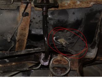

Oder meinst du diesen Clip?
Der ist ja am Tank dran. Ob man den so ohne weiteres tauschen kann? 2 kleine Löcher durch den Halter und sauber mit 2 kleinen Kabelbindern befestigen.
Der Clip auf dem zweiten Foto!
Richtig, ist ja der Tank und nicht der Unterboden, deshalb wird es die Schelle vermutlich auch überhaupt nicht geben!?
Da habe ich mir "auf dem Schlauch" gestanden und den anderen Schlauch habe ich gestern mit einem stabilen Kabelbinder durch den Halter vom Tank fixiert,
aber durch die Schelle schaue ich mir morgen auch mal an.
Danke für den Tipp.

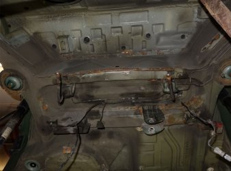

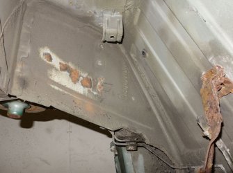

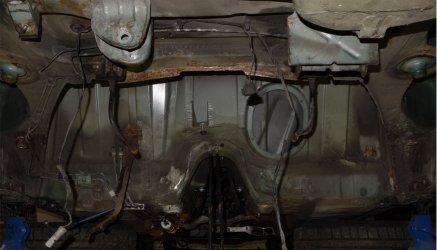

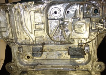

Ich kann dir nur raten, jag ordentlich dünnflüssiges in den Hohlraum um den Tank herum.
Um so mehr du entfernst, umso mehr wirst du finden. Der UBS wird über die Jahre rissig und dann fängts halt von innen an. Also etwas drauf, was sich in diese risse einarbeitet und bestmöglich verschließt.

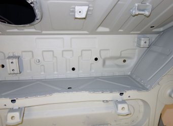

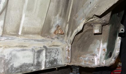

Nunja, die Bilder kennt man ja. Nach der Rostschutzgrundierung habe ich noch einen schwarzen Rostschutzlack und ordentlich dick Wachs aufgetragen.
Alle Falzen und kleinen Hohlräume habe ich mit Pelox RE behandelt, abgewaschen und dann über mehrere Tage mit Owatrol behandelt und es mit dem Fön bis tief in die Fugen getrieben.
Mehr ging nicht.

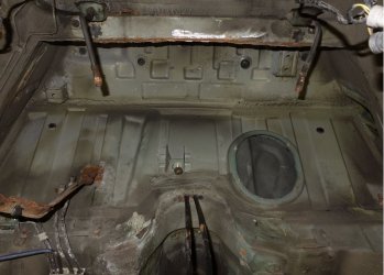

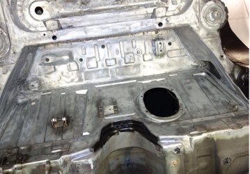

Ach noch etwas,
durch die 3 Löcher mit der roten Umrandung kannst du mit einer Sonde die rot markierten Bereiche erreichen und von innen versiegeln.
Nicht durch die durchgestrichenen Stopfen Konservieren. Da ist der Innenraum hinter.
