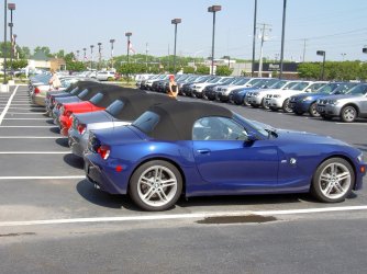

Habe mal eins meiner 2006-er USA Bilder angehängt, bei dem die seitlichen Reflektoren zu sehen sind. Die müssen einem schon gefallen...

Gibt es optisch braubare Möglichkeiten diese seitlichen Reflektoren zu beseitigen / "unsichtbar" zu machen? Ich habe ein Modell in Silber Grau Metallic aus 2007 mit 38' Meilen im Blick (steht noch in Kalifornien). Gibt es noch weitere Hinweise?
Entweder einen passenden Aufkleber (in Wagenfarbe meine ich) drauf kleben. Das habe ich hier im Forum auch schon mal gesehen.
Oder aber die Reflektoren entfernen, die Vertiefung spachteln und anschließend lackieren.
Wenn die Front wegen Steinschlägen lackiert werden muss, würde sich das anbieten.
