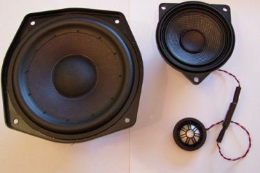

Hallo Z4-Gemeinde,
über das Soundsystem Hifi Professional wurde ja bereits einiges hier im Forum geschrieben.

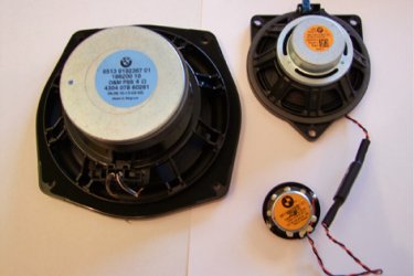

Im e92 hatte ich ebenfalls das Hifi-System Professional und dies war sehr sehr gut. Dementsprechend enttäuscht war ich, als ich das erste mal das Hifi-System Professional in meinen Z4 hören musste.
Was sich BMW hier erlaubt hat ,...
Sei es drum, nach Rücksprache mit Ralf vom Autohifistation habe ich einige Änderungen vorgenommen und bis auf die beiden Subwoofer in der Rückwand alle 12 Lautsprecher durch Komponenten aus der proComp bzw. highComp Serie von Exactaudio ersetzt.
Im Einzelnen:
Die Endstufe habe ich bis jetzt noch nicht ausgetauscht. Zum einen war mir das bis jetzt zu viel Aufwand, zum anderen muss ich sagen, dass ich auch so mit dem Ergebnis sehr zufrieden bin. Nun ist der Sound auf einem Niveau, welches ich von BMW von Anfang an erwartet hätte.
Ralf hat das gesamte Paket zusammen mit den entsprechenden Einbauringen und Frequenzweichen geliefert, sodass des Einbau auch für einen geübten Laien relativ einfach von Statten geht.
Nochmals vielen Dank für den klasse Service!
Viele Grüße
schmike
Im Einzelnen:
- Austausch der 4 Hochtöner (je 1 Hochtöner in den Spiegeldreiecken, 1 Hochtöner im Amaturenträger – Mitte, 1 Hochtöner in der Rückwand – Mitte) durch Exactaudio HX 20T4
- Austausch der 4 Mitteltöner (je 1 Mitteltöner in den Türen, 1 Mitteltöner im Amaturenträger – Mitte, 1 Mitteltöner in der Rückwand – Mitte) durch Exactaudio EN 65 B4
- Austausch der 2 Tieftöner im Fußraum durch Exactaudio M 182W
Viele Grüße
schmike
