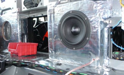

ich habe das ExactAudo Upgrade von Autohifistation für das "HiFi Prof System" verbaut.
Was ist die beste Lösung um den orginal Subwoofer Schrott durch solide Subwoofer und zusätzliche Endstufen auf erträgliches Niveau zu bekommen?
Ich bin am überlegen, ob ich den Front- und den Rearcenter und die Rear Mitttöner stilllege und zwei 4-Kanal Mosconi Endstufen einbauen sollte.
Was haltet ihr davon, alle überfüssigen Lautsprecher zu deaktivieren?
Was ist die beste Lösung für die Rückwand (2 Subwoffer und der dazugehörige Verstärker)? Kann man in den orginal Plastikboxen bessere Lautsprecher einbauen oder müssen die Chassis neu aufgebaut werden?
Danke!

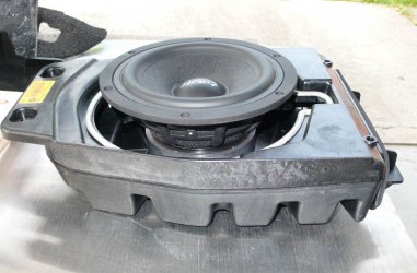

die Woofer hinten können nicht so einfach gegen andere Woofer getauscht werden
a. da das Gehäuse selbst schon nach Plastik klingt
b. und auch keine Einbautiefe besitzt
Ja, mir haben jetzt schon mehrere Auto-HiFi Fachleute, unabhägig von einander, zu einer Stereolösung geraten.
Danke für das Bild des ausgebauten Woofergehäuses! Ja, da muss sicher die Rückwand neu aufgebaut werden.

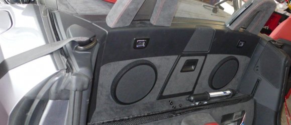

die Lösung für die hinteren Woofer würde so ausschauen
