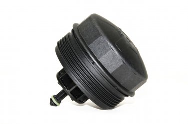

Zudem etwas unkonventionell aber längst nicht abwägig, weil schon öfter mal vorgekommen: wurde in letzter Zeit mal ein Ölwechsel gemacht also hast du ihn machen lassen/in Auftrag gegeben? Wenn der Kunststoffkorb im inneren des Öldeckels fehlen sollte, kann die Ölpumpe nicht mehr ausreichend Öldruck aufbauen. Der Korb weist am unteren Ende einen Stift mit einem O-Ring auf, der normalerweise eine Bohrung im Inneren des Ölfiltergehäuse abdeckt. Fehlt der Ölkorb, bleibt die Bohrung offen und das Öl läuft in die Ölwanne zurück. Die Folgen: unzureichender Öldruck und im schlimmsten Fall auch Mangelschmierung mit im worst case noch fataleren Folgen. Aber vom letzten Fall geh ich bei dir jetzt erstmal nicht aus.2.jpeg

Bei meinem Z war der Käfig im Ölfilter gebrochen und eierte da rum.
Kam dann komplett neu.
