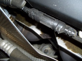

Hallo zusammen,
der :) hat mir mitgeteilt, das die Ventildeckeldichtung undicht sei.
Leider hatte er keine Zeit mehr zum wechseln...
Ich denke mal das Material sind ein paar EUR, aber vermutlich viel Arbeitszeit (Kosten).
Welcher Aufwand steckt dahinter, und kann man das als normal Begabter selbst machen?
Danke,
Micha
AW: Ventildeckel Dichtung wechseln
Hat den noch niemand diesen Deckel abgenommen und die Dichtung getauscht?
Naja, die Deckeldichtung sollte schon ihre 60.000 km lang halten, eher noch 120.000 km ... bei den meisten sogar 200.000 km und länger.
Von daher gibt's sooo viele Erfahrungen noch nicht.d
Du könntest Dich mal an Klabautermann wenden, der Aufwand dürfte nicht wirklich hoch sein.
Ich hab mal für Dich eine schöne bebilderte Anleitung herausgesucht:
http://www.beisansystems.com/de/anleitungen/doppel_vanos_anleitung.htm
Da kannste wunderbar sehen wie hoch der Aufwand wirklich ist.
Hi Frank,
der Link ist super! Vielen Dank.
Tja, ärgerlich mit der Dichtung, und das bei 42TKM (BJ2004)
Ich lasse mir beim :) mal einen Kostenvoranschlag machen.
Gruß,
Micha
Erledigt, und auch für mittelmäßig Begabte machbar.
