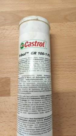

Da das Thema grad aufkommt, Castrol hat die Bezeichnung des Fettes geändert, siehe Anhang:thumbsup:
Damit hat auch nichts gequietscht.
