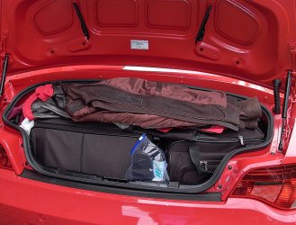

Im Unterschied zu früher soll jetzt ein Bild mehr sagen als tausend Worte: Schaut Euch das beiliegende Bild an! So voll sieht mein Kofferraum immer aus, wenn wir über Nacht wegfahren, insbesondere also im Urlaub. Wenn Ihr dann im Dunkeln etwas suchen müsst, dann seht Ihr bei all den Lösungen, die die LEDs nicht im Deckel haben, ganz einfach NICHTS.
Genau deshalb müssen LEDs in den Deckel. Dann lohnt sich auch der Aufwand.

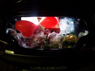

Wenn er nicht gerade super voll ist ist es aber eine gute Beleuchtung,
hier mal ein Bild das ich kurz nach der Montage der Strips gemacht habe.

Der wäre für die Heckklappe vielleicht ganz gut(falls nicht schon zu hell), aber im Kofferraum selbst ist es wahrscheinlich zu punktuell, da deckst du mit den streifen mehr Fläche ab.
