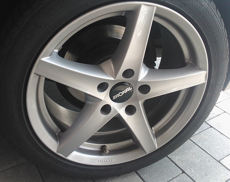

Hier die aktuelle Felge mit Reifen Dunlopp Sportmaxx TT
Treffer zur Felge KLICK
