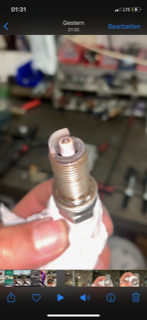

Das war die Kerze von Zylinder 5. die anderen kann ich leider nicht hochladen, da die Bilder zu groß sind. Aber die anderen sahen so ähnlich aus. Aktueller Ölverbrauch 1L auf etwa 3000tkm

Ok sieht jetzt eher mal nicht so schlecht aus. Bin gespannt was mit den neuen Kerzen und der VDD herauskommt

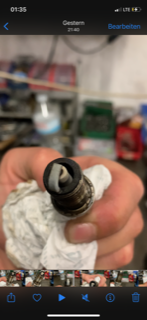

So sahen die Zündkerzen nach etwa 10.000 Kilometern aus. Habe sie jetzt mal gereinigt und denke das mein Fehler mit den Zündaussetzern am Ölverbrauch liegt. Auto hängt wieder hervorragend am Gas. Ich denke, langfristig muss ich echt den Motor überholen lassen.
Innerhalb des Zylinders sieht es auch nicht so gut aus. Total verkrustet und Pech schwarz. Ölverbrauch aktuell: 1l auf etwa 2500 bis 3000 Kilometer
