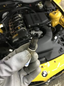

Ich bin heute Morgen mit dem Z4 zur Selbsthilfewerkstatt gefahren. Es waren nur 3 km, und der Wagen lief auf allen Zylindern ganz normal. Zündkerzen und Spulen sind bereits getauscht. Ich schätze, die Kerzen sahen schon mal besser aus 😂. Erst mal die Kerzen mit einem falschen Drehmoment angezogen, weil ich gar keine Ahnung hatte, wie ein Drehmomentschlüssel funktioniert. Scheint alles geklappt zu haben 🙈. Werde nun erst mal eine Probefahrt machen und gegebenenfalls auch noch die in der Toren wechseln. Also Zündspule und Kerzen waren auf jeden Fall einfacher als gedacht.

Kerzenbild sieht erstmal sehr rußig aus, mag aber daran liegen dass deine letzten Ausfahrten wenig Abgastemperatur mit sich brachten.
Aber dennoch mal im Auge behalten !

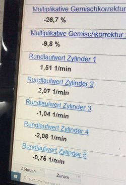

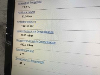

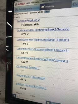

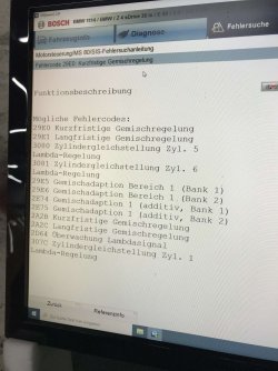

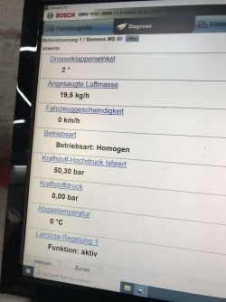

Gemisch ist zu fett, sagt der Boschtester. Daher scheinen die Kerzen auch so verkohlt. Gerade im Leerlauf poltert der doch ganz schön. Anbei mal ein paar Screenshots.
Ist das normal, dass die Abgastemperatur 0 Grad ist? Schon ein bisschen frisch. Oder wird sowas beim Mapping auf 0 gesetzt?

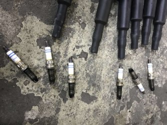

Aktuelles Bild nachdem Spulen und Kerzen gewechselt sind:
Also unter Last funktioniert wieder alles Bestens, aber der Lauf im Stand ist doch noch sehr unruhig. Geruch nach Benzin ist weiterhin sehr deutlich. Unrunder Lauf ist im Stand auch hör- und spürbar.
Die BOSCH Kerzen sind ziemlich genau 30tkm alt.
Der Boschtester sagte, nachdem der Fehlerspeicher gelöscht war, dass das Gemisch zu Fett sei (29E0). Ok... Injektoren liegen ja weiterhin erst mal Nahe. Allerdings meinte der Meister, dass die Kerzen schon sehr schwarz währen und das normalerweise nicht sein dürfte. Das wiederrum würde bedeuten, dass er auf allen Zylindern zu fett läuft. Das ALLE Injektoren hinüber sind, ist allerdings sehr unwahrscheinlich. Also mal die anderen IST-Werte im Stand ausgelesen, was nebenbei bemerkt auch mit Carly möglich ist ;-).

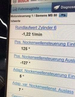

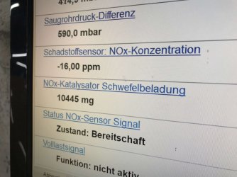

Interessante Werte sind:
  • NOX Kat Schwefelbeladung (ok?)
  • Angesaugte Luftmasse (ok?
  • Abgastemperatur (0?)
  • Ansaugtemperatur (bisschen hoch?)
  • Rundlaufwerte Zylinder 1-6 (1,2 und 6 wurden Injektoren getauscht)
Es scheint, als würde er entweder zu viel Benzin einspritzen oder zu wenig Luft. Habt ihr noch eine Idee?

Die Werte, die Du genannt hast halte ich nicht für interessant.
Der Fehler sagt doch klar: Gemischkorrektur kurzfristig außerhalb des Regelbereiches. Das sieht man auch schön an den zu hohen mulitiplikativen Korrekturwerten auf Bank 1? mit -26,7%. Es wird extrem abgemagert, aber das reicht immer noch nicht aus. Solltest Du wirklich Einspritzdüsen Index9 und Index 12 gemischt eingebaut haben, dann wäre das schon mal der erste Hinweis. Wurden die überhaupt sauber codiert, wenn jemand schon so einen Unfug beim Einbau macht? Wenn die Luftzufuhr abgeschnürt wäre, würdest Du das deutlich an der Leistungsabgabe merken.
Temperatur 0 Grad heisst so viel wie kein Wert vorhanden, gleiches beim Benzindruck
ja, das war Bank 1 (Zylinder 1-3?). Habe gestern morgen beim Starten direkt einen Fehler auf Zylinder 3 gehabt.
29E0 - Gemischregelung
29CF - Verbrennungsaussetzer Zylinder 3
