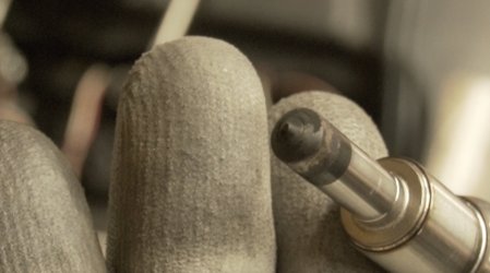

Ich weiß nicht, wie Injektoren normalerweise nach 80tkm aussehen sollten. Meine sahen wie folgt aus. Die Düsen vorne waren komplett dicht. Vielleicht hätte es auch ausgereicht, diese einfach zu reinigen, habe sie dann aber doch ausgetauscht.
