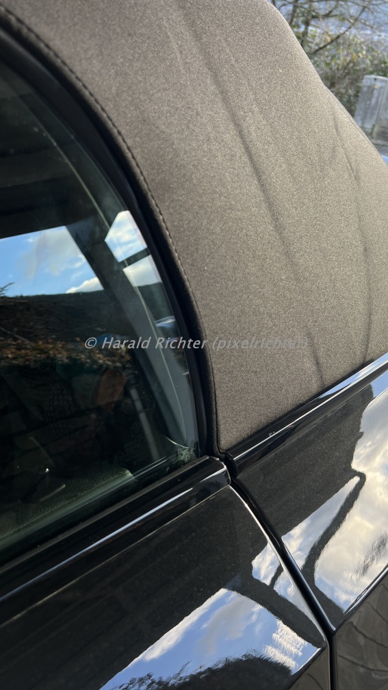

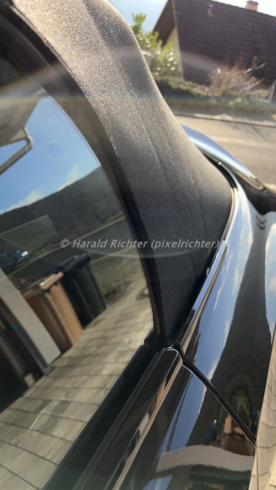

Habe eigentlich keine Probleme mit dem Verdeck, ausser das es eben seitlich ein paar dunklere Striche gibt.
OK. Z hat aber auch erst. 9500 Km runter.
Erstzulassung 05.21.
Wenn man sieht wie das Verdeck seitlich zusammen gequetscht wird braucht man sich nicht wundern. Hatte vorher das 230i Cabrio und das war schön gefaltet. Warum macht BMW keine konstruktive Verbesserung ? Haben doch seit der G29 gebaut wird genügend Zeit dazu gehabt.
Wie das Verdeck undefiniert zusammengequetscht wird, wissen der Lieferant des Daches (Magna) und BMW seit der Entwicklungsphase. Auch die Art der Faltenbildung ist bei Lebensdauertests und Felderprobungen BMW sicherlich nicht entgangen - und wurde freigegeben.

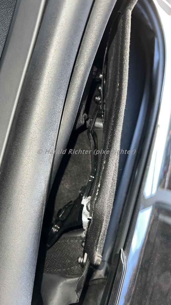

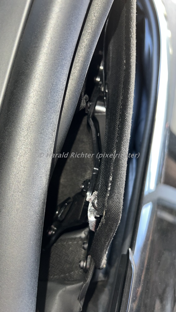

Diese Plastikleiste ist mit dem Dach vernäht und an den Halteblech einfach abgebrochen.
Materialfehler oder damals falscher Einbau?
:maledevil:
Nachtrag zum Thema gebrochene Leiste an C-Säule.
Ein Sattler hatte sich das angeschaut und gemeint, dass das öfters vorkommt. Auch wenn die "Plastikteile" dafür ausgelegt sind, brechen diese ab und zu.
Er hat nun, ohne eine Naht auftrennen zu müssen, ohne das alte Teil auszubauen eine neue Verbindung mittels Stoff hergestellt.
Die Kante liegt nun wieder sauber an, keine Windgeräusche und alles Top verarbeitet.
Für den 3-stelligen Betrag < 350€ bin echt angenehm überrascht.

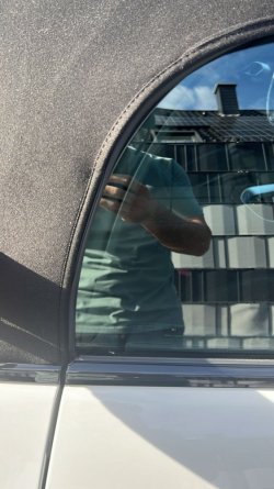

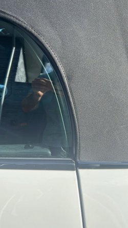

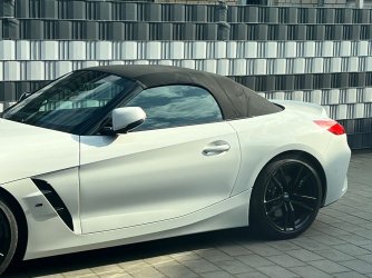

Hallo Zusammen,
ich neu auf diesem Forum. Ich suche paar Vergleichsbilder zum Verdeck vom Z4 G29.
Mir fällt auf, dass es auf der linken und rechten Seite nicht gleich aussieht. Links liegt die Dichtung über der Scheibe und scheuert somit beim Aufmachen der Tür.
Vielleich kann jemand von Euch paar Vergleichsbilder von denselben Bereichen hier einstellen zum Vergleich.
Fahrerseite: hier schein alles normal zu sein.
Beifaherseite: hier sieht man, dass das Verdeck über der Scheibe liegt. Es scheuert immer beim Aufmachen der Tür.
Gesamtbild: auch hier stärkere Faltenbildung

Diese senkt sich zu spät, wenn ich schon kleinen spalt aufhabe. Scheuert nicht am Verdeck, sondern an der Dichtung. Habe mich falsch ausgedrückt.

hast Du das Verdeck paarmal nass zusammengefaltet? Sollte man nie machen!
Also wenn ich mir die Bilder anschaue, stimmt da was nicht! Entweder die Dichtung ist nicht in Ordnung ( gab es schon einige Male) oder mit dem Verdeck passt was nicht.
Ich würde das mal überprüfen lassen.
Ja ich war schon am Freitag bei dem BMW-Händler. Er hat mich weg geschickt und gesagt, da machen wir nichts. Ohne weiter mit mir reden zu wollen.
Nach dem Besuch in der Waschanlage oder nach einem Regenschauer öffne ich das Verdeck stets feucht. Natürlich wird es zuvor etwas trockengefahren. Dennoch sieht mein Verdeck keinesfalls so aus; auch nicht nach knapp 6 Jahren. Das scheint mir eine andere Ursache zu haben.

Abgesehen von dem Dichtungsproblem, sieht das ganze Dach ziemlich mitgenommen aus.
Nach 4 Jahren und 25 tkm sollte der Zustand meiner Meinung nach eigentlich besser sein.

ich hatte mal ein ähnliches Bild nachdem ich feucht gedankenverloren geöffnet hatte und dann stundenlang geöffnet trockenfuhr. Das ist m.E. das Problem wenn es zusammengefaltet trocknet.
Wenn es noch feucht ist wenn man es wieder zumacht dann dürfte es vermutlich OK sein.
Mein Aufbereiter hat das dann wieder hinbekommen.

Nur richtig getrocknet falten
