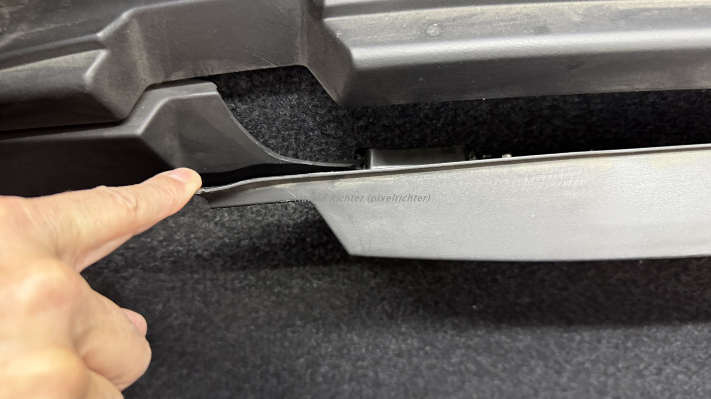

Genau. Da siehst du schon das Problem. Der untere schwarze Teil steht ca. einen Zentimeter über der hellen Innverkleidung. Hier bleibt die Heckscheibe hängen und knallt dann runter.

Genau so. Siehe Foto Antwort 6.
Die Leiste biegt sich nach hinten.
Zum Beispiel wenn immer der Innenhimmel drüber scheuert. Irgendwann steht die soweit ab, dass der Gummi der Heckscheibe hängen bleibt.
Daher darauf achten, dass die Leiste Innenhimmel immer korrekt installiert und nicht gebrochen ist UND das Verdeck NICHT imprägniert wird. In Kombination ist dann ein hartes Verdeck und der lose Innenhimmel schuld an der Misere (ich habe genügend Kunden befragt, bei denen das der Fall war).

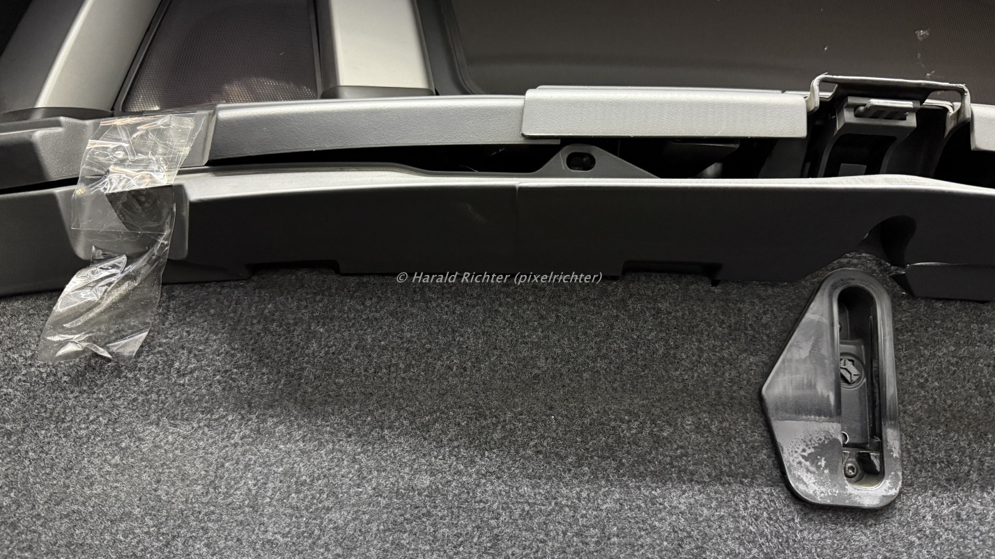

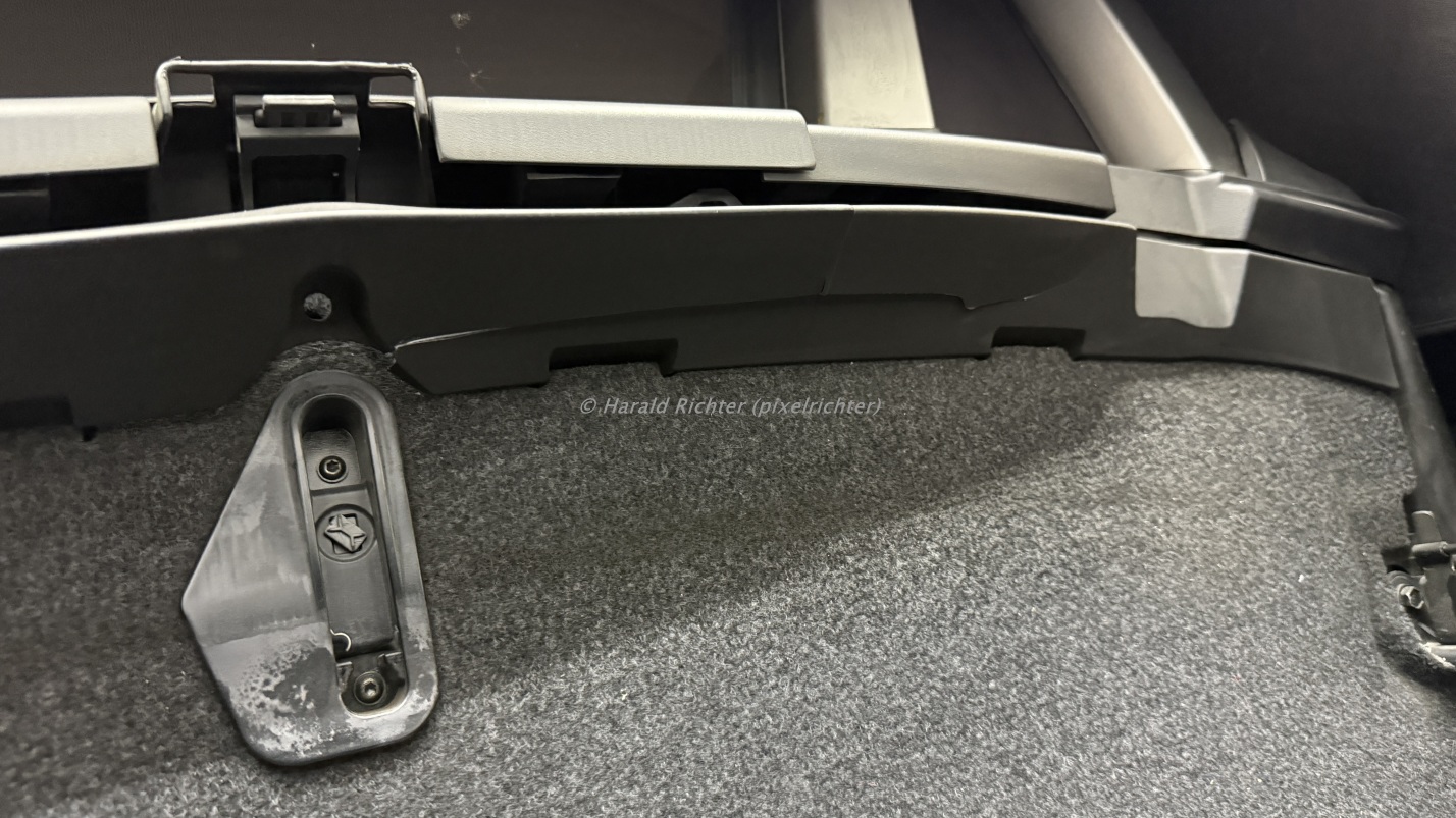

Ich wollte das Teil rausziehen und mir ist eingefallen, dass hier dieser Clip zur Befestigung fehlt.
Werde zuerst versuchen, die Leiste korrekt zu befestigen, dann wird die Scheibe hoffentlich nicht mehr daran hängen.
Das wäre die einfachste Lösung, aber ich befürchte, dass das dünne Plastik am Clip ausgebrochen ist (der helle Streifen links am Loch für den Clip). Der Clip daher auf den ersten Blick nicht sichtbar ist.
Aber ich drück die Daumen
Nachtrag: die Leiste wird trotzdem verbogen sein. Ich hatte alt und neu schon gleichzeitig in der Hand. Da sieht man dann sofort.
Und einfach kleben oder anderweitig mit „Spax-Schrauben“ geht da auch nichts.

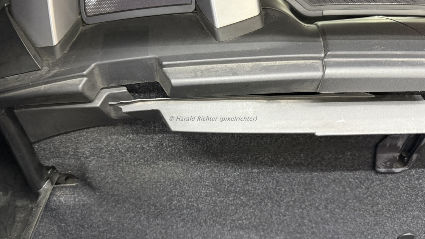

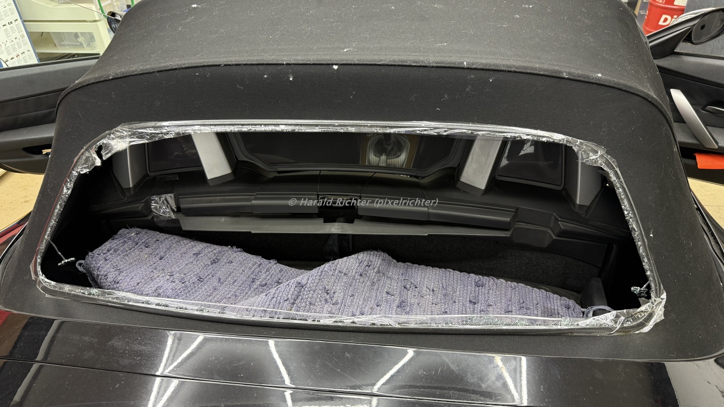

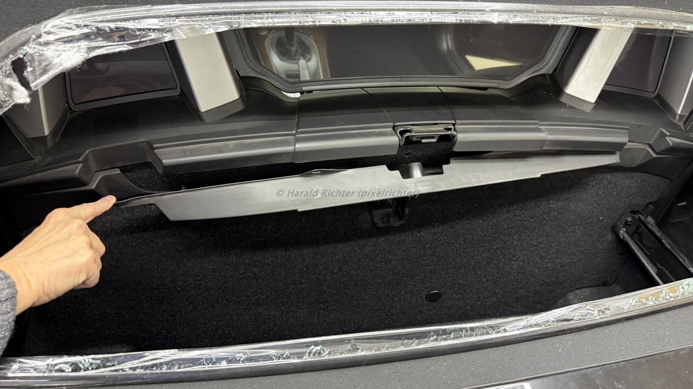

Und hier, passend zum Thema: Heckscheibe bleibt hängen, knallt runter wegen verbogener Leiste:
Schlimmer geht nimmer.
Eine neue Heckscheibe gibt es nur in Verbindung mit einer neuen Außenhaut. Von BMW zu unerschwinglichen Preisen.
Daher kam ein Sattler mit ins Spiel.
Zur Geschichte: Heute ganz frisch, Fotos sind noch warm.
Die Abschlussleiste im Kofferraum ist verbogen und noch dazu angebrochen und hängt weit über. Beim Dach aufmachen legt sich die Gummidichtung der Heckscheibe auf diese Leiste und blockierte.
Um das Dach nach unten zu bekommen, wurde per Hand nachgeholfen (Ob Druck auf die Scheibe oder seitlich aufs Verdeck, kann (will) keiner mehr sagen). Dabei ist die Heckscheibe zerbrochen. Das war im Herbst 2025. Nun ist zu allem Pech noch über den Winter die Hydraulikpumpe abgesoffen. Der Sattler konnte daher das Dach nicht bewegen, da er eine neue Haut montieren muss.
Jetzt geht's wieder, Dach funktioniert und der Sattler kann das Dach nun Stückchenweise bewegen.
(Auch hier die Aussage Sattler. Das Sonnenland gehört gepflegt, aber NIE imprägniert.)
Es muss sich daher jeder selbst bewusst sein, dass a) eine abstehende Leiste, b) ein durch Imprägnierung härteres und leicht schrumpfendes Dach solche Schäden entstehen können.
Ich bin kein Hellseher, aber dieses Schadensbild (ohne den Glasschaden) habe ich schon zuhauf gesehen.
Eine Entfernung/Ersatz der Leiste ist daher sinnvoll, wenn das Dach wie bei @theosincu oben im Video zu sehen ist.
Das noch am Verdeck klebende Glas wurde mit Klebeband "gesichert". Der Teppich, der auf der Hutablage liegt, wurde zwecks Windabweiser beim Fahren zum Sattler noch zusätzlich dazu geklebt.
