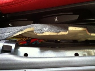

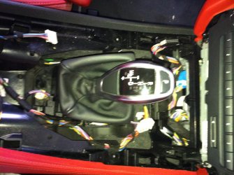

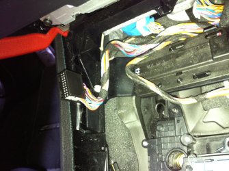

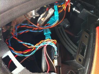

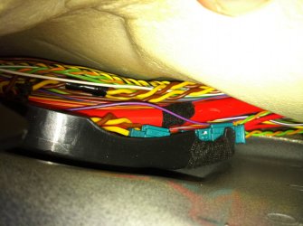

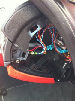

So.... Modul ist wieder verbaut. Diesmal allerdings im Fahrzeuginnenraum. Sollte das Modul wieder Probleme machen ist es mit dem Umstecken von 2 Steckern wieder ausgebaut. Mal sehen wie lange es wieder funktioniert...
Hier noch ein paar Bilder vom Umbau:
Einbau Steckverbindung Schleife CAN-Bus
Stecker Verdecktaster Mittelkonsole
