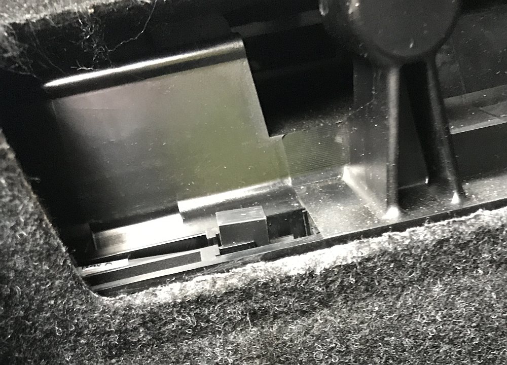

Beim letzten Bild drückt sich das Viereck (der Magnet) vom Hallsensor durch, oder?
Ich muß mal versuchen, von meinem Einbau ein schärferes Bild zu erstellen.

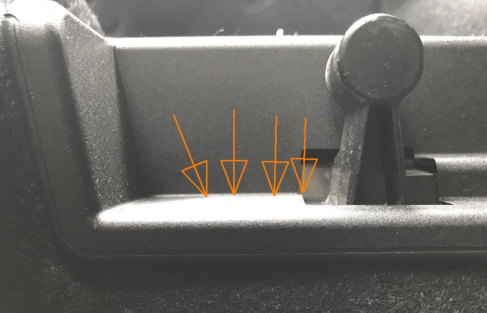

Korrekt. In der Blende ist aber auch so eine Linienführung, als ob sie da mit einer Erhebung rechnen, allerdings kann ich mir nicht vorstellen, dass es so in Ordnung ist bei mir. Wir werden am Wochenende noch mal alles auseinander nehmen- wenn ihr diese Erhöhung nicht habt.

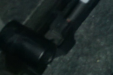

Ich hab ein Foto (miese Qualität), da sieht man auf dem Sensor weißen Text
Ist doch kein Text. Ist der Absatz vom Würfel (Hallsensor).
Ist also doch richtig eingebaut.
Und nein, wir haben keien Beule.
Gibt es verschiedene Arten Hallsensor und ich habe dort vielleicht nicht den Richtigen eingebaut?

Frische Bilder aus meinem Kofferraum
Interessanterweise ist diese Lage bei 1,9cm äußerst stabil und ich bekomme den HS nicht weiter runter gedrückt.
Komplette Einbaulage
Meine beiden Abdeckungen. Bei der linken sieht man auf der Unterseite die von @BB. angesprochene Einbuchtung.
Was verursacht das Problem bei BB's Zetti? Aus meiner Sicht nicht der Hallsensor.
@BB. Könntest Du mal mit einem Zollstock oder Lineal ebenfalls die Einbauhöhe messen? Das Teil steht bei mir auf dem unteren Anschlag. Evtl. ist ja die Befestigung der Abdeckung nicht korrekt und das Teil sitzt zu tief.

Auch bei mir gibt es Druckstellen in der Abdeckung. Oberseite siehe Bild, Unterseite ein deutlicher Abdruck des viereckigen Magneten des Hallsensors.
Noch so eine potentielle Sollbruchstelle im Zetti. Glücklicherweise ohne größere Auswirkungen. :thumbsup:
Also alles im Sinne des Erfinders... :D

Ist ne E89 bedingte Schwachstelle die sich erst mit der Zeit zeigt. Der Hallsensor steht höher als die Abdeckung darüber. Also wird durch die Gepäckraumabdeckung die obere Kuststoffabdeckung gegen den Hallsensor gedrückt. Mit der Zeit reißt die obere Abdeckung oder wie bei Bianka sogar die Aufnahme darunter. Bei mir auch gut zu sehen. (7 Jahre und 62.000km)
Grüße Jürgen
ps. Hab die Abdeckung schon Neu hier liegen. Bei der BMW-Ersatzteilpreispolitik...20180628_165621_resized.jpg
Ist ne E89 bedingte Schwachstelle die sich erst mit der Zeit zeigt. Der Hallsensor steht höher als die Abdeckung darüber. Also wird durch die Gepäckraumabdeckung die obere Kuststoffadeckung gegen den Hallsensor gedrückt. Mit der Zeit reißt die obere Abdeckung oder wie bei Bianca sogar die Aufnahme darunter. Bei mir auch gut zu sehen. (7 Jahre und 62.000km)
Grüße Jürgen
ps. Hab die Abdeckung schon Neu hier liegen. Bei der BMW-Ersatzteilpreispolitik...Anhang anzeigen 314671

Ich habe gerade im Kofferraum gemessen und hatte dann Besuch von Nachbarn. Wir haben das untersucht und diskutiert, probiert- es geht nicht anders, bei mir ist es nicht plan zu kriegen, das gibt allein schon das Ersatzteil nicht her, das ist leicht gebogen.
Jetzt hat Jürgen ja berichtet, dass es so ist, was mich beruhigt.
