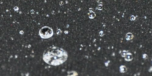

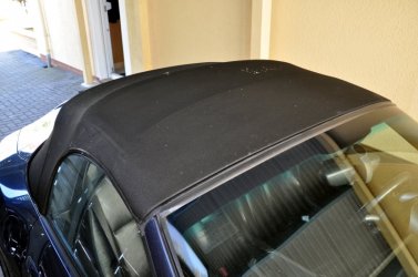

Gestern habe ich es endlich geschafft mal die Verdeckpflege durch zu führen und heute will ich eine kurze Beschreibung erstellen.
Genommen habe ich die Pflegeprodukte von Renovo, bestellt bei Petzold´s. Zuerst wurde das Dach mit dem Stoffdachreiniger eingepinselt und sanft abgespült. Bei dem momentanen Wetter (25 Grad im Schatten) war das Verdeck nach einer Stunde trocken und konnte mit der Stoffverdeck-Färbung behandelt werden. Mein Dach ist eigentlich in einem ordentlichen Zustand, der Wagen ist ein reines Sommerfahrzeug, welches immer in einer Garage stand und jetzt in einem Carport ohne direkte Sonneneinstrahlung. Aber der Wagen soll mit mir zusammen alt werden und da denke ich mir ist ein bisschen Pflege Werterhaltend. Zum Auftragen habe ich einen 6 cm breiten mittelharten Pinsel benutzt. Das ging relativ schnell und man konnte an den Kanten präzise arbeiten ohne etwas abkleben zu müssen. Nach dem Trockenen der Färbung kam dann und das war das Wichtigste, die Imprägnierung drauf. Hat super geklappt, ich bin sehr zufrieden mit den Produkten. Bis auf ein paar Stellen wo das Dach durch das Falten besonders beansprucht wird, sieht es aus wie neu. Die 500 ml Flaschen sind zur Hälfte aufgebraucht, nur von der Imprägnierung etwas mehr, so hat das Ganze ca. 35 Euronen gekostet. Ein Betrag der einem das Dach wert sein sollte.
