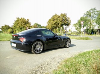

So - ST XTA eingebaut [emoji1]
Mit PU Stützlagern hinten (harte/gelbe von Strongflex) und Stabilagern (normale/rote von Strongflex).
Ausführliches zu einem späteren Zeitpunkt - wahr auf jeden Fall die richtige Entscheidung, soviel steht schon fest. [emoji106]
Ausführliches zu einem späteren Zeitpunkt - war auf jeden Fall die richtige Entscheidung, soviel steht schon fest. [emoji106]
