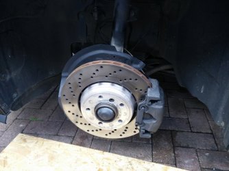

Auto aufgebockt auf Böcke damit die VA komplett oben ist. Räder runter und los gehts. Einmal ein Bild vom Ausgangszustand, nichts besonderes, kennt man...

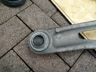

Unterschied M Querlenker und AG Querlenker, ganz einfach, die sind geometrisch identisch. Das einzige ist, dass der AG Lenker ums außere Traggelenk einen Gummimantel hat den man schön von oben sehen kann. Leider hat mein Smartphone das Bild verschluckt
Glaubts mir einfach
Der M Lenker hat außen ein Vollmetall-Lager welches Spielfrei ist. Der AG Lenker hat somit immer etwas Bewegungsspielraum was oft als ausgeschlagener Lenker falsch diagnostiziert wird! Also aufpassen bei manchen Aussagen.
Hier sieht man beide nebeneinander, man sieht auch von unten den Unterschied der Lager. Und das Innenstück des PU Lagers welches noch am Zapfen ist und die klasse Montage erlaubt. Zum Fahrgefühl später noch was (ja da gibt es einen Unterschied).

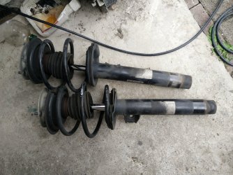

VA war ruck zuck draußen, eine Schraube unten und nur noch oben das Domlager ab. Zack waren die alten Dinger draußen, waren aber schön trocken und sind noch gut.

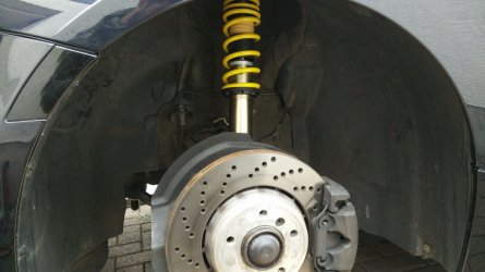

Die Kolbenstangen hatten ganz am oberen Ende schon Rost angesetz leicht. Aber unkritisch, da nicht im Bereich der in den Dämpfer geht. Das schöne wenn das neue Fahrwerk gleich eigene Domlager drauf hat, man braucht nicht mit Federspannern rumhantieren. Neues Federbein rein und schwupp war das ganze mit neuen Schrauben komplettiert.
Na das sieht doch schmackhaft aus. Höhe noch nach Gewinde eingestellt danach, was aber quatsch war weil ichs zu konservativ eingestellt hatte. Also zu hoch, der Wagen war so hoch, bzw fast noch höher, als mit den Eibachs. Das wurde dann heute nochmal runter korrigiert.

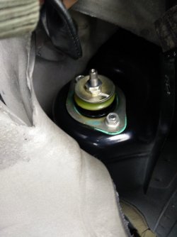

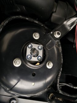

Domlager hab ich dann auch noch eingestellt, hab das eigentliche Lager recht mittig festgeschraubt und den Sturz dann über den Innenteil zum Verstellen realisiert, dafür ist es ja gedacht. Pi mal Daumen müsste ich bei rund 2° Sturz gelandet sein, vorher waren es so 1.7° (hab mal nachgeschaut). Vielleicht ist es auch mehr.

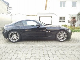

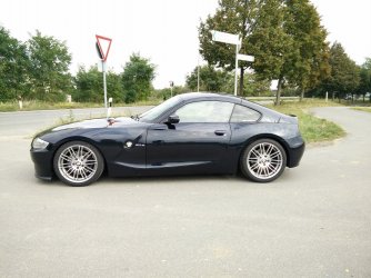

Erst mit Eibach Federn vorher, danach mit neuem Fahrwerk.
Der Hobel ist jetzt gut 1cm bis 1.2cm tiefer als Eibach und sieht nichtmal "krass tief" aus. Tiefgarage geht auch noch ohne Probleme, ich kann nicht meckern, sieht gut aus für meinen Geschmack.
