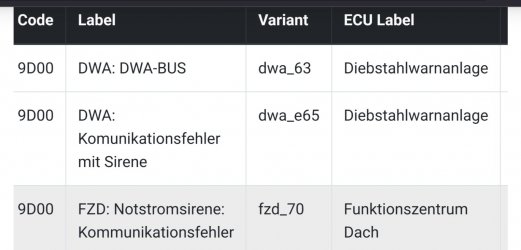

Komfortzugang beim Spiegeleinklappen alaem geht nach kurzer Zeit los, das selbe nachdem Dach zu. Laut bimmerlink habe ich den Fehler 9D00. Habe daraufhin die Innenraumüberwachung abgeschaltet dann war ruhe. Also Dwa Sirene ok. Zudem Kofferraumlicht hat keinen Strom. Es wurde ein Led Streifen verbaut. Hatte am Anfang geklappt dann nicht mehr. Kabel waren kurz blank gemacht gedrillt und isoband drauf. Habe die mal gecrimpt aber immer noch kein Strom auf der Leitung.

Von der Alarmtechnik habe ich grundsätzlich noch keine Ahnung, aber das kann sich schnell ändern.
Dein Fehlercode deutet erst mal in Richtung Kommunikation zwischen den Alarm-Komponenten und eher nicht Richtung Kofferraumschloss.

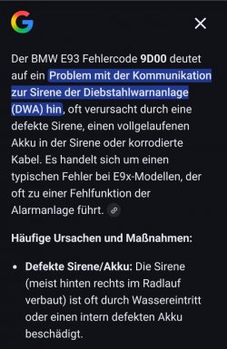

Die KI erzählt sowas:
Vielleicht machst Du Dich erstmal auf die Suche nach weiteren Details dieses "typischen" Fehlers.

Da offensichtlich immer mehr Leute mit "KI" Fehler diagnostizieren wollen, sei auch dir mal der hier verlinkte Artikel empfohlen:
Beitrag im Thema 'Z4 öffnen bei Schnee & Frost' Z4 öffnen bei Schnee & Frost
Du hast doch selbst schon festgestellt, dass ChatGPT, Gemini und Co alle fleißig umfassende Antworten geben, die aber komplett widersprüchlich sind.
Das liegt daran, dass es ChatBots sind, die sich mit dir unterhalten wollen - keine Diagnoseexperten.
Meinst du wirklich damit wäre das Risiko weitere Schäden zu verursachen geringer, als bei einer vom Fahrzeughersteller geprüften Diagnosesoftware mit Vorgangsbeschreibungen etc???
Denk mal drüber nach ;) :thumbsup:

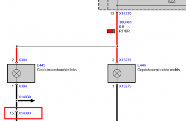

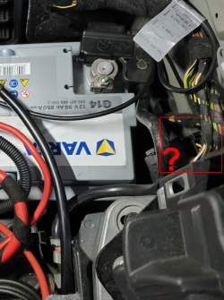

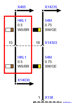

Im Kofferraum gibt es rechts an der Ladekante den zentralen Stecker X14303 für alle Leitungen im Kofferraumdeckel:
Markiert mit dem roten Fragezeichen:
Dort würde ich ggf. mal anfangen zu messen, ehe Du alles im Deckel zerlegst.
An Pin 15 (rot markiert) dieses geöffneten 18-poligen Steckers (das ist der mit den Stiften!) liegt Masse an für die beiden Kofferraumleuchten, wenn der Kofferraum geöffnet ist.
Das kannst Du mit Multimeter und Durchgangsprüfer messen. Die Spannungsversorgung für beide Leuchten erfolgt direkt über X14270 Pin 13 an der Junction Box.
Testweise könnte man auch auf Pin15 der Buchse X14303 (also Richtung Fahrzeug-Kabelbaum) Masse anlegen um zu sehen, ob die beiden Kofferraumleuchten angehen.

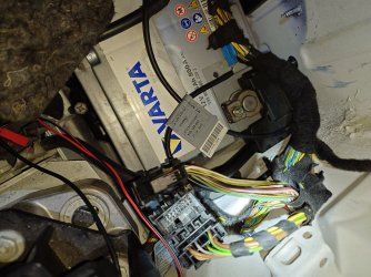

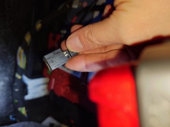

By the way, hab da einen Stecker gefunden, den ich nicht zuordnen kann, eventuell kann mir jemand helfen.
Vielen Dank
Gruß Ercman

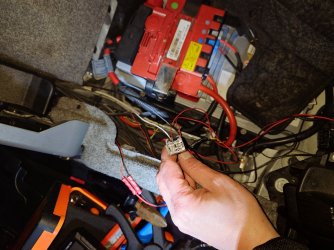

Hab mir den 18 poligen Stecker mal angeschaut. Da sind nur 14 Belegt.
Ich habe auch nur ein Kofferraumlicht, keine 2. Eventuell gibt es bei den Folgemodellen mehrere.
Das Kabel für das Kofferraumlicht habe ich gemssen, minus an Karosse und plus am Multi ergebn 12,3 V, Durchgang minus zu minus passiert nix. Hab also Spannung an Plus aber keine Masse, egal ob Kofferraum zu oder auf. Mache ich aber Durchgang bei angeschlossenem Licht auf Masseleitung habe ich Licht.
Also könnte eventuell die Masseleitung gestört sein oder wird nicht freigegeben warum auch immer.

Hab mir jetzt gewebeband, 2,5mm Flexkabel, auspinnwerkzeug und passende Schrumpfschläuche mit Kleber besorgt. Kann man da ohne den Schalter vom Platz zu entfernen löten? Würde die ganze Einheit dann auf dem Tisch liegen haben?
Hat der Stecker männliche oder weibliche pinns?
