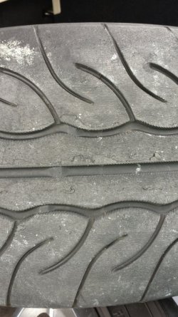

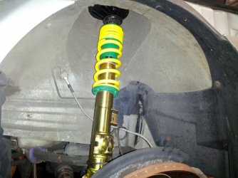

Ich bin momentan unterwegs mit Weitec HX (~KW V2) + verdrehten M-Lagern + Powerflex-Buchsen in den Querlenkern. Muss allerdings immer wieder feststellen, dass der Sturz (habe keine momentanen Werte parat) nicht ausreicht. Es zeigt sich immer ein Flankenseitig abgefahrenes Verschleißbild meiner Reifen.
