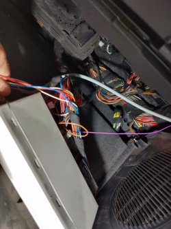

Ich habe nun ein ähnliches Problem und vermute Kabelbruch zum Spiegel:
*das auf und zusperren mit dem Schlüssel hat über Wochen immer schlechter funktioniert. Manchmal schon, manchmal nicht.
*jetzt geht es seit einer Woche nur mehr mit dem Schlüssel und gar nicht mehr mit Funk. Dafür geht die ZV problemlos über den Knopf in der Mittelkonsole
*induktivladen der 2 Schlüssel und anlernen probiert. Geht beides nicht.

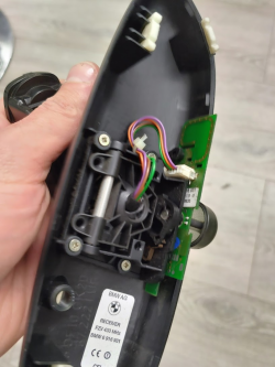

*Die Spiegelelektronik schaut optisch gut aus.
Bei mir gehen 4 Kabel vom Spiegel weg. Ich muss jetzt mal herausfinden wohin die hingehen und die mal durchmessen.
hat jemand eine Ahnung wo die spiegelkabel hingehen?

Wie hast du denn versucht den Schlüssel anzulernen?Guten Morgen die Zetti Besitzer. Hoffe der thread ist nicht zu alt aber nun scheint das Problem mich erwischt zu haben. Gestern meinen Zetti FL 2006 gewaschen (natürlich Von Hand) und wieder schick gemacht. Und als ich dann den Kofferraum per FB öffnen wollte ... nix. Also dachte ich vlt Schlüssel leer. Anderen Schlüssel probiert (Freitag haben beide noch funktioniert) und ... nix. Wenn ich manuell öffne ,schließe,sogar mit Dach,von innen den Schliesser neben Warnblinker betätige, alles funktioniert ,öffnet und schließt, Innenbeleuchtung, alles arbeitet wie es soll. Nur nix mehr per FB. Auch Anlernen versucht ,aber keine Regung. Spiegel geöffnet und Funkmodul (433mhz) optisch kontrolliert auf Kabel und Platine gesäubert. Auch Keine Änderung. Hat jemand Eine Idee was das noch sein kann ? Kann es wirklich am GM5 liegen ? Die Relais schalten manuell mit Schlüssel auf, zu einwandfrei. Auch mal den Regensensor getestet und der funktioniert einwandfrei. Bekommt man das 433mhz Modul einzeln? Ist beim Tausch etwas zu beachten oder ist Das und das GM5 mit den Schlüsseln verheiratet?
