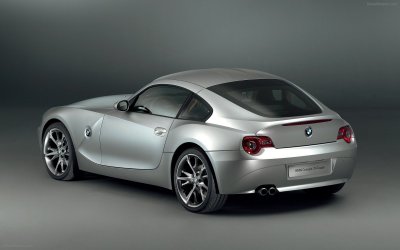

Baust du jetzt eigentlich den Innenraum als nächstes analog zum Concept?
Quelle: http://www.autobild.de/bilder/bmw-z4-coupe-25665.html#bild1
