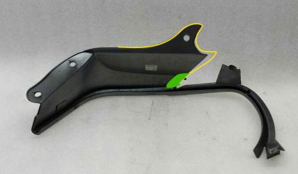

@Hammam danke, aber du hast keine vom Coupé, oder? Weil die sind schwerer zu bekommen. Roadster VFL bekommt man fast hintergeworfen.
Ich habe Facelift Rahmen. Sind die nicht gleich egal ob Coupe/Cabrio?
Ansonsten wenn die anders sind, könnte ich noch meinen Z4 Schlachterkumpel fragen

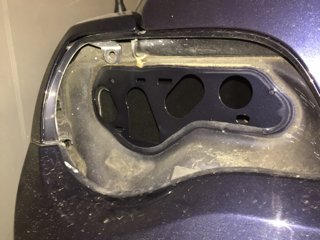

Um dem ganzen theoretischen mal was handfestes zu geben, anbei mal ein Vergleich von FL Roadster und Coupe-Blende. vFL Roadster ist nochmal abenteuerlicher, da die mehrteilig und irgendwie viel viel kompliziert aufgebaut ist. Habe aber leider gerade kein passendes Photo parat.
Bild ist die Roadster-Blende.
An Stelle des grünen Flecks ist beim Coupe eine Vertiefung, damit die Falz vom Deckel platz hat. Gelb ist die Kontur der Blende vom Coupe, man sieht, dass sie etwas breiter ist, da der Kotflügel vom Coupe ein wenig schmaler baut - hätte ich so nie vermutet, aber man lernt eben immer dazu.
Nur noch einmal zur Klarstellung. Ich hatte alles passend da und es ist sind im Moment ja auch Blenden verbaut. Leider war aber die Bastelarbeiten nicht das optimale. Daher werde ich das ganze noch einmal versuchen. Die vFL Rahmen waren z.B. von @Altenburger (Danke nochmal dafür). Vielleicht können wir auch die jetzigen Rahmen weiterverwenden, dennoch brauche ich mindestens noch einmal die Coupe Teile als Spender.
Nachdem ich gestern mal mit in einer Waschbox auf einen dichten Kofferraum getestet habe ist wie schon erwähnt aufgefallen, dass eine der beiden Lampen undicht ist. Da dort jeweils alte Dichtungen verbaut waren sind neue auf dem Weg aber ich habe heute mal geschaut, ob man nicht doch was machen kann. Und dabei ist der Übeltäter gefunden. Der Teppich im Kofferraum ist mit einem Stopfen befestigt. Beim Roadster liegt der so, dass er in der Lampe endet. Beim Coupé liegt er nahe am Rand und drückt die Dichtung weg. Bei den FL Lampen stört das nicht so, bei den VFL Lampen aber schon so dass die alte Dichtung nicht mehr vollständig hielt. Falls also jemand mir nacheifern möchte, vorher die Stopfen rausmachen oder etwas kürzen.

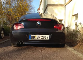

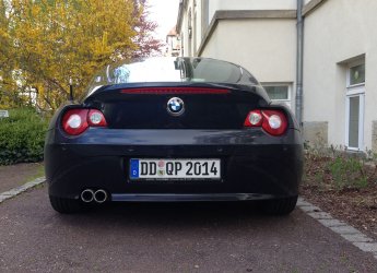

Und je länger ich den neuen - alten - Arsch sehe, desto besser gefällt er mir. Wirkt alles etwas schlanker und runde Leuchten sind eben einfach hübsch [emoji16].

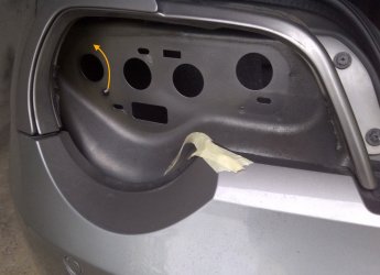

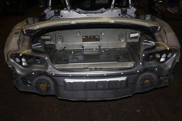

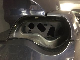

Bilder sind immer besser:
Roadster vFL Heck. Die Öffnungen in der Karosserie sind rund und der Stopfen sitzt weit innerhalb der Rückleuchte. Der Pfeil zeigt an, wo der Stopfen im Coupé sitzt.
Bildquelle
Roadster FL Heck. Die Öffnung in der Karosserie wurden für die FL Rückleuchten "passend gemacht". Der Stopfen bleibt beim Roadster gleich, die Löcher für die Stopfen vom Coupé sind vorhanden (Pfeile)
Bildquelle

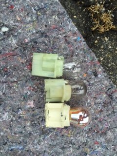

ImageUploadedByzroadster.com1462208422.200796.jpgImageUploadedByzroadster.com1462208435.070855.jpg
Genau die Fotos wollte ich auch Posten heute :)
Die birnenfassungen müssen bei einem vfl auf fl Umbau gekürzt werden mit einer Pfeile oder Säge.

Die offizielle Anleitung von BMW hat eine Schablone, die man nutzen soll um die Löcher zu modifizieren. Lampenfassungen absägen ist ja viel zu einfach ;-).

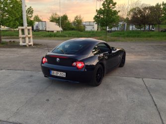

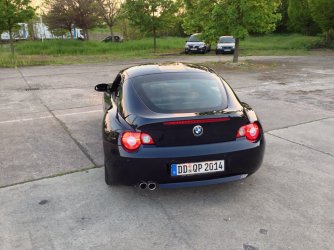

Das Coupé hat aber ordentlich Dreck gefressen. Vor allem ist es gar nicht so einfach, soviel Dreck genau dort hin zu bekommen.

Puh mit ner Schablone würde ich aber nicht an der rohkarosse sägen, wenns auch mit dem abpfeilen der Fassungen geht.
Ja das mit dem dreck stimmt. Wird demnächst einer Grundreinigung unterzogen.
Ein Einzelstück.... Genial
Ist es durchaus, wenngleich hier der Perfektionismus einen deutlichen Ehrgeiz entwickelt.
