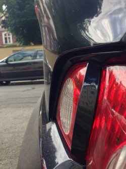

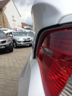

Heckleuchten Facelift bezeichnet das Umrüsten des vFL auf die FL Rückleuchten. Für die Hauptscheinwerfer gilt das gleiche.
