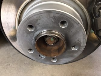

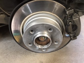

Was mich aber schon ewig stört sind die Vibrationen ab 140 km/h. Ab ca. 200 wird es wieder ruhig. Im Lenkrad ist nicht zu spüren. Vermute also die Hinterachse. Felgen/Reife würde ich fast ausschließen. Bereits mehrere Sätze probiert. Aktuell nagelneue PS4 drauf und frisch gewuchtet. Radaufnahme inklusive Radlager, Bremsscheiben und Spurplatten mehrfach gereinigt und penibel zusammengeschraubt. Jetzt bin ich mit meinem Latein am Ende.

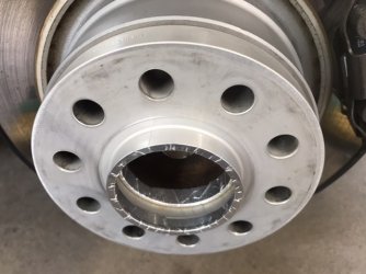

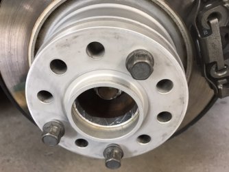

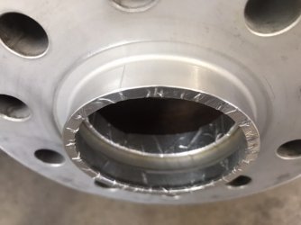

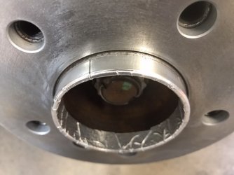

gewuchtet. Eines davon habe ich dann durch Zufall vor unserer Hofeinfahrt gesehen und mich gefragt, woher das wohl kommen mag. Bis mir die Erleuchtung kam, als ich den Z4 einige Tage später für eine kleine Tour rausgeholt habe und plötzlich alles am vibrieren war.
