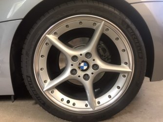

Als letztes Felge drauf:

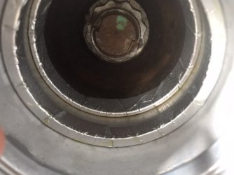

Ich habe es gestern - obwohl der Tipp mit den Spurplatten ja von mir kam - auch gestern erstmal bei mir selbst geprüft, da ich das bei den neuen Spurplatten noch gar nicht getestet hatte. Siehe da... das selbst Spiel mit den fast neuen H&R Spurplatten (die teuren mit ABE) und nagelneuem CSL BMW orig. Felgen.
ich hatte sowohl zwischen Radnabe und Spurplatten um die 0,2-0,3mm Luft und von Spurplatten zur Felge hin ebenfalls nochmal.
Bedeutet: wenn jemand die Felgen dann festzieht, wenn der Wagen abgesetzt wurde (vorher natürlich die Felgen nur handfest gezogen hat) so hat er mal eben 0,4-0,6mm Versatz.
das bedeutet sogar... das zu einer Seite die das Halbe Rad 0,6mm mehr Gewicht nach außen treibt und gleichzeitig auf der anderen Seite diese 0,6mm in top zur Mitte gehen bzw. quasi fehlen, falls ihr weißt wie ich das meine
Der Tipp mit dem Alutape ist übrigens top. Habe es auch so gemacht.
Bei mir war ja soweit ja auch alles nach dem letzten Wuchten gut... aber minimales Zittern im Lenkrad war noch da. Nun ist es komplett weg.
Hier habe ich Bilder etc dazu.
