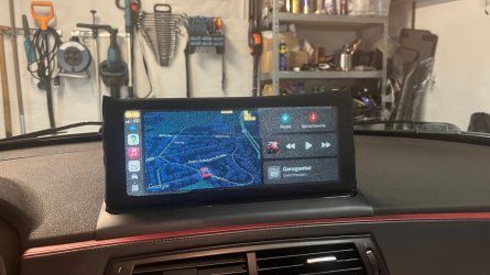

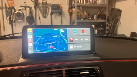

falls jemand dasselbe Problem haben sollte mit der Spiegelung in der Windschutzscheibe, habe ich das für mich so gelöst:
mit Lautsprecher Bezugsstoff.
Ich habe eine Mütze daraus nähen lassen die man einfach über das Display zieht und schon ist die Spiegelung im Dunkeln fast weg. Der Touchsceen funktioniert mit leichter Verzögerung auch mit der Mütze.
Das sieht dann so aus, allerdings wirkt es auf den Bildern viel heller mit der Mütze als es in Wirklichkeit ist:
Im Vergleich ohne sieht das so aus:

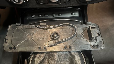

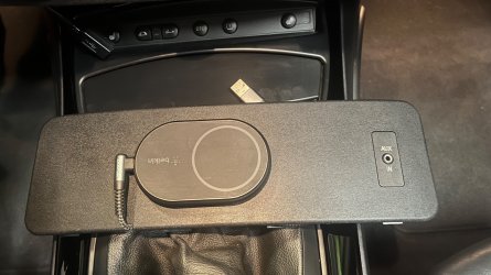

Und zusätzlich hab ich noch eine Möglichkeit für Induktives Laden des IPhones an einer fast unauffälligen Stelle eingebaut die man mit einer neuen Blende wieder zurück rüsten kann, ohne das ein Loch oder ähnliches zurück bleibt.
