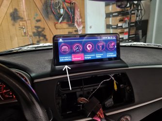

Einbau
Bitte seid wie bei allen Arbeiten vorsichtig, es lauern überall scharfe Kanten, über die sich die Hände und Arme sehr freuen
Zu erst muss man das gesamte Radio ausbauen ->
Anleitung.
Anschließend den Klappdisplay ausbauen, dazu muss hinten eine kleine Blende gelöst werden um die drei Schrauben lösen zu können.
Dann sind (hinter dem Lüftungsteil, welches dann schon ausgebaut ist) noch zwei Schrauben die das Display an der Vorderseite befestigen.
Ist alles gelöst, kann man den Display rausnehmen und die Kabel trennen.
Der neue "Kabelbaum" ist eigentlich selbsterklärend, wie er montiert wird, da die Stecker immer Eineindeutig passen.
Bei mir war durch das Dension Gateway am Radio bereits ein anderer Stecker montiert, aber auch hier gab es keinerlei Probleme und der neue Kabelbaum konnte einfach zwischen geklemmt werden.
Es ist in Summe einigermaßen fummelige die Kabel alle so unterzurbingen wie man es möchte.
Aufpassen muss man bei dem Hauptkabel, dass man es direkt so verbindet, dass man beim Einbau des Radios in den Schacht keine Kabel zwischen Führung und Radio hat.
Ich habe auch den "Aschenbecher" ausgebaut um dort unten auch einige Kabel unterzurbingen die ich zu einem späteren Zeitpunkt (Offene Punkte) noch verwenden möchte.
Außerdem habe ich in dem Bereich mein Dension Gateway liegen.
Ich habe die GPS-Antenne und die FM-Antenne an dem VioVox nicht montiert, GPS benötige ich nicht, da die Navigation nun über Apple Carplay läuft und für das Radio nutze ich noch das Originalsystem.
SIM oder eine zusätzliche SD-Karte habe ich nicht eingesetzt, das kann man aber ohne Probleme nach Einbau machen, da die Schächte an der Oberseite sitzen.
Wenn man alle Kabel verbunden hat, ist es ratsam vor den Zusammenbau das System einmal grob zu testen ob alles läuft und verbunden ist.
Bei mir hat, zu meiner eigenen Überraschung, sofort alles funktioniert wie ich es mir vorher vorgestellt habe.
Dann kann man den neuen Display einsetzen und anschrauben.
Die hinteren Schrauben sind etwas schwierig zu erreichen, da der Display jetzt feststehend ist und nicht wegklappt, aber es ist machbar.
Anschließend das BMW-Radio wieder einsetzen, dann die Lüftung.
Aschenbecher wieder zusammenbauen und fertig.

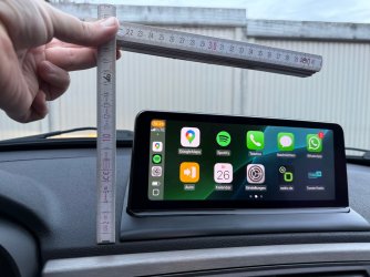

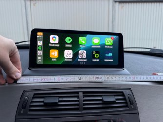

Optik / Darstellung
Optik ist immer eine Geschmackssache.
Wer 100 % OEM möchte, wird sich für solche Lösungen denke ich nicht interessieren.
Meiner Meinung nach, ist es durchaus gelungen das moderne Display in den Z4 zu integriene.
Ich finde auch, dass es deutlich besser ist, als die Lösungen der normalen DIN Radios/Displays anstelle des originalen Radios.
Die Halterung passt sehr gut in die vorhandene Öffnung des Klappdisplays.
Anti-Glare war für mich im Roadster gesetzt, da schon das Display von meinem iPhone in der Sonne schwer abzulesen ist.
In der Sonne hat der Display einen blauen Schimmer ist aber trotz voller Sonne noch einigermaßen ausreichend gut abzulesen.
Die Auflösung von dem Display ist sehr gut und es wird alles scharf dargestellt.
Das Originalmenü (BC, Radio, etc.) wird etwas verzerrt (breiter) dargestellt.
Für die Sachen die ich darüber noch mache, eigentlich nur Radio höre, ist das vollkommen ausreichend.
Fingerabdrücke sammeln sich mit der Zeit, so wie auf jedem Display, an, können aber auch gut wieder entfernt werden (Mikrofasretuch etc.).
Die Sicht beim Fahren ist nun anders als mit dem Klapp-Display.
Die rechte vordere Seite der Haube ist nun "schlechter" einsehbar, zumindest so wie ich im Auto sitze (1,86 m, M-Sitz ganz unten und ganz hinten).
Also ist es vor allem bei rechtskurven eine kleine Umstellung.
Für mich ist es eine reine Gewöhnsache, es ist halt anders als vorher.

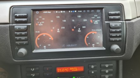

Live-Daten aus dem Fahrzeug können aufgrund der fehlenden BUS-Verbindung nicht angezeigt werden, vielleicht ist hier die I-BUS App eine Lösung, habe ich aber nicht.

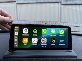

Apple Carplay
Carplay wird über die App zlink realisiert.
Nach dem Hochfahren des Systems und der Kopplung des Handys startet Apple Carplay (zlink) automatisch.
Bei mir verliert er nach ca. 1 Minute nochmal kurz die Verbdinung, ich vermute, dass es daran liegt, dass sich mein Handy auch mit OOONO und meiner Apple Watch per Bluetooth verbindet und es daher kurze Abbrüche gibt am Anfang.
Danach läuft die Verbindung sehr stabil.
Der Hersteller empfiehlt auch, dass man nur das Android-System mit dem Handy verbindet, sonst nichts.
Mit der kurzen Unterbrechung kann ich aber sehr gut leben.
Ansonsten läuft Carplay so wie Carplay bei allen anderen Systemen auch funktioniert.
Aufgrund des breiten Displays finde ich die Darstellung gelungen.
Linke Seite -> Google Maps
Rechte Seite -> Musik, Spotify etc. und zu Beginn aktuelle Kalendereintragungen
Die Lenkradtasten laut/leise und nächster/vorheriger Song funktionieren bei mir.
Also kann man ganz bequem den nächsten Song bei Spotify etc. anwählen.
