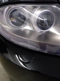

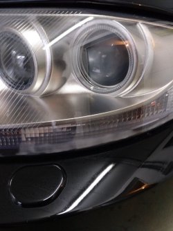

Weiß jemand was ich gegen das Wasser in den Scheinwerfer machen kann?
Nach ca 1 Stunde ist es wieder verschwunden.

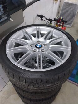

Apropos Felgen und Fahrwerk.
Die 225er Felge ist vorne 8“ breit mit ET37.
Auf meinem Roadster fahre ich 8,5“ mit ET38 und 235er Reifen, mit dem ST X Fahrwerk. Pin am Dom ist raus und die Domlager maximal zusammengeschoben. Das ergibt etwas -2 Grad Sturz.
Und reicht völlig.
