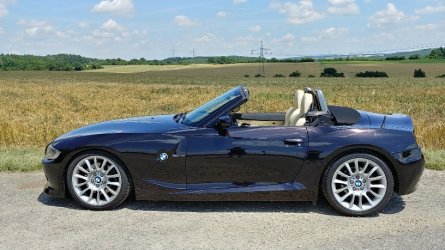

Hallo liebe Leute,
ich brauche mal euren Rat.
Das Problem ist mein Wagen liegt (viel) zu tief. Der Wagen hat mehrmals auf normalen ( zugegeben sehr schlechten) Straßen mit der Front aufgesetzt.
Bahnübergänge etc. sind eine Qual....
Fahrverhalten ist ansonsten für mich in Ordnung.
Ist Zustand: Eibach Pro Federsatz ist eingetragen und wohl auch seit mindestens 10 Jahren verbaut.
Fahrzeughöhe habe ich gemessen: vorne 325mm hinten 335mm ( +-ca. 2mm ) jeweils gleich.
Frage: Können sich die Federn so weit gesetzt haben?
Frage: ist der Wagen mit der verbauten Aero Front vorne tiefer als mit der Serien Front?

Auf dem Foto sieht er jedenfalls nicht übertrieben tief aus.
Wenn er DIR aber dennoch zuuuuu tief ist und Du keine Rennstrecke fahren willst,
dann dürfte die Variante 2 (oben) am sinnvollsten sein.
Über ein (teures) Gewindefahrwerk würde ich nur nachdenken, wenn Du den Wagen regelmäßig sehr sportlich bzw.
ab und zu auch auf Rennstrecken bewegen willst.

Auf Deinen Bildern schaut er vorne auch wirklich deutlich tiefer als die durchschnittliche Eibach Fraktion aus...

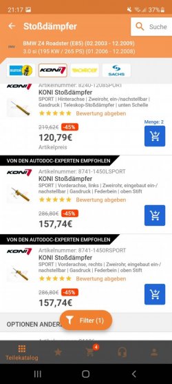

Habe gefühlt sämtliche Beiträge bezüglich Fahrwerk mehrmals durchgelesen und mich jetzt doch für die Koni Lösung entschlossen.
Die kürzlich recht günstigen Preise ( 495€ für Koni gelb komplett ) haben die Entscheidung doch einfacher gemacht.
Neuen Eibach Pro-Kit gibt es auch. Bei 115€ wäre es ja lächerlich die alten Federn wieder einzubauen.

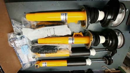

Mittlerweile sind alle Anbauteile ( Koppelstangen, Spurstangen, Scheiben, Federunterlagen, SWP etc.) eingetroffen - leider gleich einmal original BMW Murks mit dabei gewesen.
Bei einer Unterlegscheibe für die hinteren Dämpfer war die Bohrung zu klein. ( Drm. 9,7mm passte irgendwie nicht über das M10 Gewinde von Koni :whistle: )
Am Wochenende geht es an den Einbau. Bin mal gespannt wie hoch der Wagen dann ist und wie er (nach Spur und Sturz einstellung) fährt.
PS: Vielen Dank an alle die so rege ihrer Erfahrungen im Fahrwerksbereich hier teilen. Ihr macht es einem echt einfach. :thumbsup:

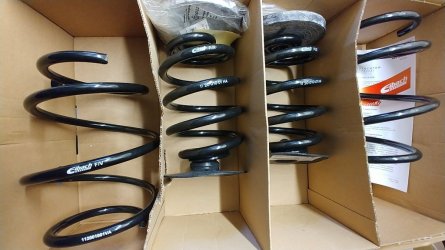

Es ist vollbracht - Koni-Eibach Fahrwerk ist eingebaut.
Am Freitag haben wir ( ein erfahrener und gelernter BMW-Schrauber und ich ) immerhin dann doch 6h gebraucht um die Sachen einzubauen.
So gut und schnell es an der Vorachse ging so schlecht und langsam ging es hinten.
Erst wollte der Verdeckkasten lange nicht raus und dann die neuen Federn mit SWP nicht mehr rein.
Wir haben die Radträger lange Zeit nicht so weit runter bekommen das die Federn rein gehen.
Aber mit Geduld und Spucke ging es dann doch irgendwann.
Sehr Interessant war auch was so zum vorschein kam.
Hinten waren noch die ersten Original Stoßdämpfer ( ohne M ) verbaut. Entsprechend verschlissen war die.
Vorne wurden die Dämpfer schon einmal gewechselt (auch original BMW). Der oder die Helden damals hatten aber wohl eine Rechts -Links Schwäche.
Tatsächlich war das linke Federbein rechts verbaut und umgekehrt.:oops: Dadurch waren auch die Koppelstangen stark unter Spannung und defekt.
Die Federbeine müssen wir noch zerlegen um den Zustand der Dämpfer zu beurteilen.
Die Restlichen Fahrwerksteile ( Querlenker etc. ) waren alle noch in (erstaunlich) gutem Zustand. Alles Tip-Top, wir brauchten nichts weiter zu wechseln.:thumbsup:
Ich habe mal die hinteren Federn verglichen - im ausgebauten Zustand sind die alten ( ca. 10-12 Jahre ) Eibach Federn nur 2mm kürzer/ gesetzt.
Höhe stimmt jetzt (auch optisch) wieder - nach 20km kurzer Probefahrt habe ich vorne ca. 340mm und hinten 350mm ( je +15mm ) gemessen.
Ausfürlicher Test, nach Spur und Sturz Einstellung, folgt.
