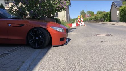

Mich würde ein aktuelles Bild zum Vergleich interessierenEs ist vollbracht - Koni-Eibach Fahrwerk ist eingebaut.

Ja, durch die AeroFront ändert sich der Böschungswinkel.Moin Dirk,
habe die Aero Front und auch Eibach verbaut. Ich kann es nicht belegen, aber denke das die Aero Front tiefer ist als die Normale. Ich habe in der Kombination Probleme im Alltag. Unter anderem komme ich nicht mal von unserer Einfahrt richtig runter…
Da muss ich dich vorerst leider enttäuschen. Habe bisher noch kein Bild gemacht ( bin nicht so der grosse Fotograf ) und der Wagen steht jetzt in seinem Winter-Schlafplatz.Mich würde ein aktuelles Bild zum Vergleich interessieren
Bisher habe ich keine Probleme. Die Bahnübergänge in der Nähe waren vorher nur mit größter Vorsicht zu befahren - jetzt kann man rüber fahren ohne den Verkehr aufzuhalten.Moin Dirk,
