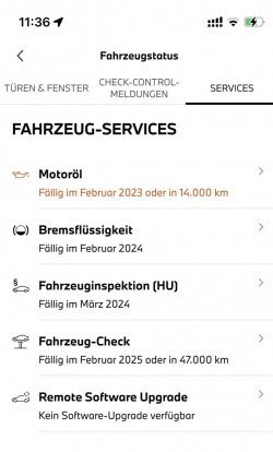

Wartungsintervalle/Wartung
Nach 2 Jahren die kleine Inspektion (heißt "Motoröl" in der APP)
nach 4 Jahren die große Inspektion (heißt "Fahrzeug-Check" in der APP)
und danach immer im Wechsel so weiter

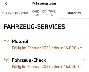

@tk.one ….der Fahrzeug Check ist bei mir aber auch schon mit dem ersten Ölwechsel dran. Termin ist für morgen vereinbart.
Aktueller KM-Stand ist 18.000 km bei mir...

Normalerweise ist der Fachzeugcheck jeden zweiten Ölwechsel (d.h. alle 4 Jahre). Hattest du nach dem Einfahren einen Ölwechsel vorgenommen ?
Ich glaube das der Einfahrölwechsel (fälschlicherweise) als erster Ölwechsel vom System gezählt wurde und der anstehende Ölwechsel dann als der zweite, so daß laut System dann der Fahrzeugcheck ansteht. Ob die den Check machen oder nicht - da habe ich keine Ahnung.

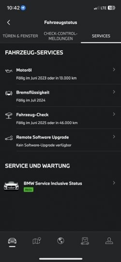

Ich habe heute einen Servicetermin. KM-Stand ist 17689. Das hier zeigt die App an (kein Fahrzeug-Check):

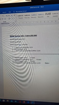

Kleiner Hinweis wegen eventueller Garantieansprüche in der Zukunft.
Die Intervalle beginnen mit Produktion des Fahrzeuges.
Ich würde daher empfehlen den Service so einstellen zu lassen, das er dieses berücksichtigt.
Der 1. Service, welcher ja nicht nur ein Ölwechsel ist ( Pollenfilter und Durchsicht) sollte spätestens nach 24 Monaten/30.000 km gemacht werden.
Der Bremsflüssigkeitswechsel dann 36 Monate nach Produktion, der 2. Service 48 Monate nach Produktion.
Zur Verdeutlichung mal als Anlage mein Rhythmus:
Fahrzeug ist 12/21 hergestellt und 06.22 zugelassen. 4 Jahre Service inklusive.
Den 1. Ölwechsel habe ich bei 5000 km ohne Zurückstellen machen lassen.
Dieser ist mit einem Lieferschein von der BMW Werkstatt für mich dokumentiert.
