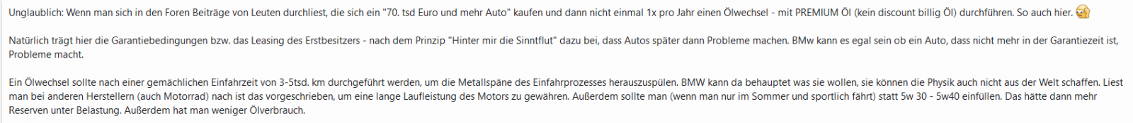

Unglaublich: Wenn man sich in den Foren Beiträge von Leuten durchliest, die sich ein "70. tsd Euro und mehr Auto" kaufen und dann nicht einmal 1x pro Jahr einen Ölwechsel - mit PREMIUM Öl (kein discount billig Öl) durchführen. So auch hier. :thumbsdown:
Natürlich trägt hier die Garantiebedingungen bzw. das Leasing des Erstbesitzers - nach dem Prinzip "Hinter mir die Sinntflut" dazu bei, dass Autos später dann Probleme machen. BMw kann es egal sein ob ein Auto, dass nicht mehr in der Garantiezeit ist, Probleme macht.
Ein Ölwechsel sollte nach einer gemächlichen Einfahrzeit von 3-5tsd. km durchgeführt werden, um die Metallspäne des Einfahrprozesses herauszuspülen. BMW kann da behauptet was sie wollen, sie können die Physik auch nicht aus der Welt schaffen. Liest man bei anderen Herstellern (auch Motorrad) nach ist das vorgeschrieben, um eine lange Laufleistung des Motors zu gewähren. Außerdem sollte man (wenn man nur im Sommer und sportlich fährt) statt 5w 30 - 5w40 einfüllen. Das hätte dann mehr Reserven unter Belastung. Außerdem hat man weniger Ölverbrauch.

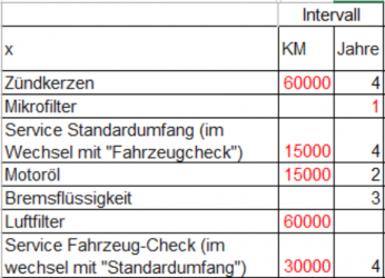

folgendes habe ich mir zusammengetragen, da ich es in der Anleitung nicht finde:
Bei den roten Werten bin ich nicht sicher.
Könnt ihr mir da einmal weiterhelfen, bitte?
Gruß,
Hendrik
@henfri
1. Nach 30tkm / 2 Jahren: Kleiner Service (Motoröl + Mikrofilter)
2. Nach 3 Jahren nach Produktion, danach alle 2 Jahre: Service Bremsflüssigkeit
3. Nach 60tkm / 4 Jahren: Großer Service (Motoröl, Mikrofilter, Luftfilter, Zündkerzen, Fahrzeug-Check)
4. Nach 5 Jahren: Service Bremsflüssigkeit
und dann wieder von vorne.
Service Standardumfang wird bei jedem Service mit gemacht und ist kein eigenes Intervall.
